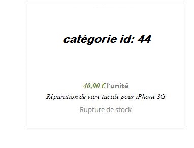

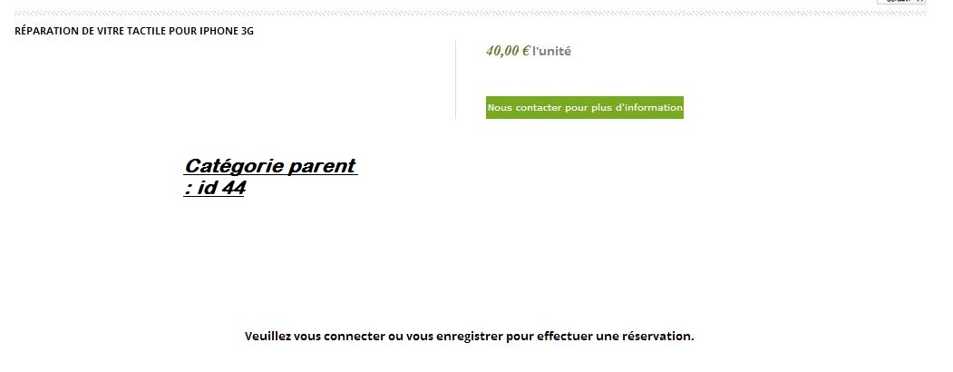

  • Posts: 7
11 years 11 months ago #167424
Merci pour votre réponses.
J'ai appliquer le in_array dans les catégorie que je voulais masquer le "NO_STOCK"
Le problème c'est que le "NO_STOCK" est bien masqué sur la description du produit mais pas sur la page de la liste des produits.
Je vous joins les photos ci-dessous.
