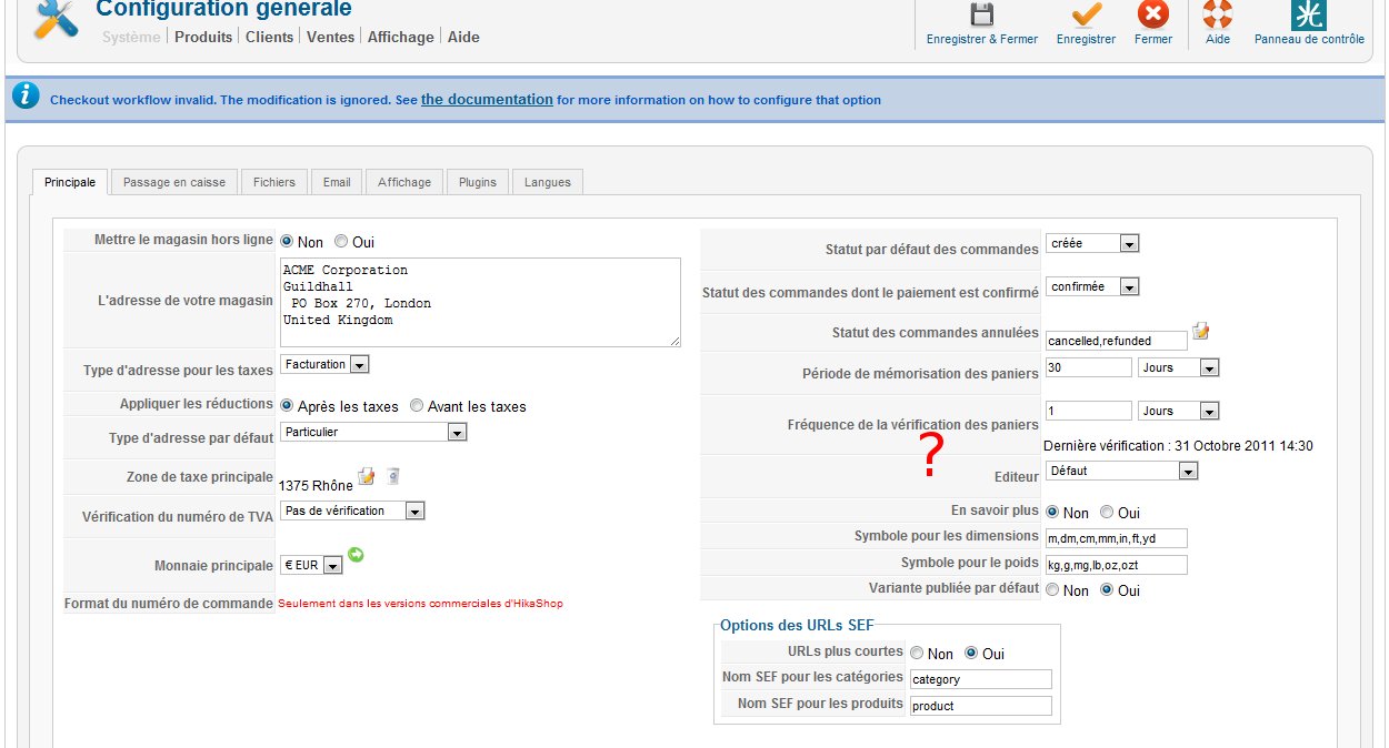

Bonjour à tous,
après avoir installé la version Starter 1.5.4 : je souhaite changer l'adresse de l'entreprise.
Mais les modifications ne s'enregistrent pas par je n'ai pas la possibilité de changer Checkout workflow.
Merci pour votre aide.

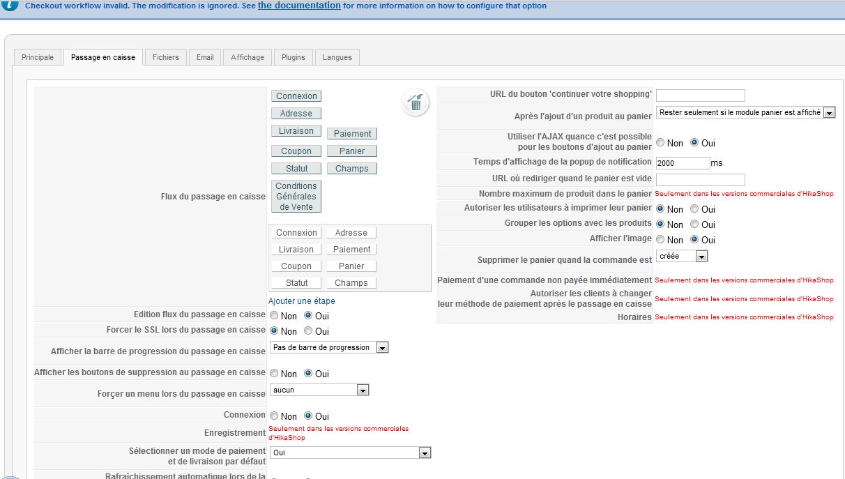

Il faut que vous alliez dans l'onglet "passage en caisse" et que vous corrigiez le "flux de passage en caisse". Ensuite vous pourrez sauvegarder les options.

Je vais modifier le flux de passage en caisse
pareil : il n'enregistre pas. Les modifications ne sont peut être pas les bonnes...

"- Checkout workflow invalid. The modification is ignored. See the documentation for more information on how to configure that option
- No valid weight unit entered. The system put back the default units.
- No valid dimension unit entered. The system put back the default units.
- Succès de la sauvegarde"
