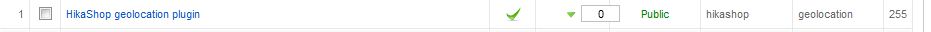

Par contre j'ai le plugin geolocation alors que je n'ai pour le moment que des versions gratuites ... C'est normal ? Parce que si je regarde le tableau comparatif, c'est uniquement pour le business ...

C'est normal que le plugin de geolocation soit dans la version gratuite. Ca permet d'enregistrer les stats dans la base de données. Comme ça quand vous passez à une version payante vous avez déjà les infos pour les commandes précédentes et les utilisateurs déjà enregistrés.
