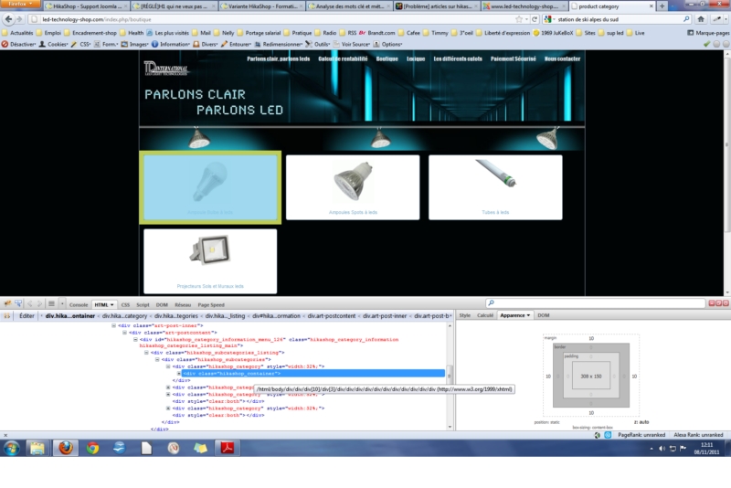

Bonjour à tous,
Il faudrait que je puisse modifier la page des catégories : led-technology-shop.com/index.php/boutique .
Je dois enlever le margin-top(10px) afin que les cadres blancs puissent être coller au header, sans modifier les margin : left, right et bottom.
Sauf que je ne trouve pas le fichier que je dois modifier.
Je sais que la div à modifier est la div avec la classe "hikashop_container"(grâce à firebug), je suis aller voir sur les fichiers distants(par Filezilla) dans le répertoire :
"/led-technology-shop/media/com_hikashop/css", il y a 5 fichiers : "backend_default.css", "dtree.css", "frontend_default.css", "index.html", "menu.css".
Dans Firebug : > fenètre à droite > onglet "Style" > le paramètre à modifier est "#hikashop_category_information_menu_126 div.hikashop_container" situer dans "boutique ligne 28".
Dans aucun de ces fichiers je n'ai trouvé la class "hikashop_container".
Je suis sous Joomla 1.7.1, HikaShop 1.5.4.
Avez vous une idée, une piste à me donner?
Merci...
  • Posts: 86179
  • Thank you received: 14214
14 years 10 months ago #29364
Il suffit d'ajouter le CSS suivant dans le CSS de la partie publique que vous pouvez éditer dans l'onglet Affichage de la configuraiton d'HikaShop :
#hikashop_category_information_menu_126 div.hikashop_container {
margin-top: 0px !important;

  • Posts: 6
14 years 10 months ago #29402
Merci une fois de plus pour votre aide, n'ayant pas trouvé par où il fallait passer, dans le BO de HikaShop, pour arriver à éditer les lignes que vous m'avez indiqué.
Je suis donc aller dans :
Edité le fichier "frontend_default.css"
Ecrit les lignes :
Enregistrez et voila le résultat :
led-technology-shop.com/index.php?option...t=listing&Itemid=126
Je vais maintenant avoir besoin de décaler les images vers la droite de la page, il y a en effet trop d'espace entre le bord droit de l'image "Néon" et le bord droit de la page.
Si vous avez une piste à me proposer n'hésitez pas, j'ai l'impression que je vais me prendre la tête.
Pourriez vous quand même me préciser où je peux éditer le CSS de la partie publique de HikaShop?
Afin d'éviter d'aller directement sur les fichiers.
Encore merci beaucoup pour votre aide.
Last edit: 14 years 10 months ago by Ludodev.
  • Posts: 86179
14 years 10 months ago #29436
La capture que vous avez faite provient du menu Affichage.
Hors, je parle de l'onglet Affichage de la configuration, le 4ieme onlget sur cette capture:
www.hikashop.com/en/support/documentatio...hop-config.html#main
Attention, vous avez modifié le fichier frontend_default.css qui sera écrasé lors des mises à jour. Il faut mieux passer par l'interface pour ne pas perdre vos modifications.
Pour l'espace sur la droite, c'est par ce que chaque produit fait 32% de largeur. Donc 32*3 = 96%. Donc vous avez 4% de perte sur la droite. Il n'est pas possible de mettre 33% et encore moins 33.3 pour éviter que certaines versions d'internet explorer ne passe le dernier produit de la ligne sur la ligne d'après, d'où cette marge.
Pour corriger le problème, il suffit d'ajouter un padding-left dans votre CSS comme cela:
.hikashop_subcategories,{
padding-left: 10px;
