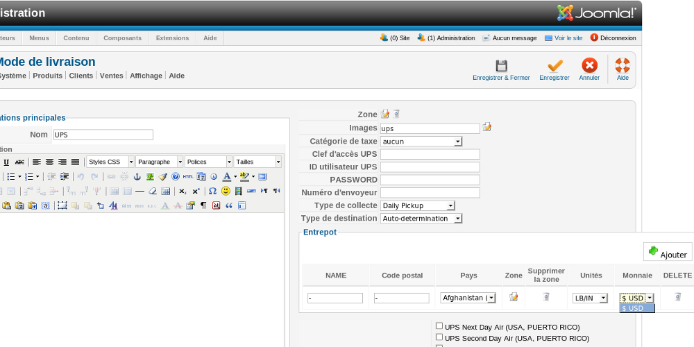

C'est peut-être un problème de compréhension, mais dans le plugin UPS (livraison), si je veux ajouter un entrepôt, la liste déroulante des monnaies n'affiche que l'USD et pas l'€... alors que l'euro est bien activé et affiché, évidemmment !

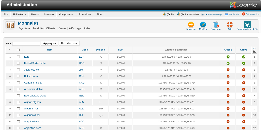

Pourriez vous faire une capture de votre listing de monnaies ?
Là, l'euro doit être publié et affiché. C'est la seule raison que je vois.
  • Posts: 28
14 years 9 months ago #31324
Voilà !
Étrange, non ?

  • Posts: 28
14 years 9 months ago #31333
Oui, l'euro est ma monnaie par défaut...
En fait, le problème est résolu... J'ai comparé avec le site de démo, il y a bien un petit bug : si on créé un nouvel entrepôt, on n'a pas le choix de la monnaie ($usd par défaut, visiblement indépendant du choix de la monnaie par défaut du site). Par contre, une fois l'entrepôt créé, on peut changer la monnaie !
Cordialement,
Jérôme
  • Posts: 86179
  • Thank you received: 14214
14 years 9 months ago #31352
Merci de votre retour. Grace à vos indications nous avons pu identifier le problème.
Cela vient en fait du fait que la ligne:
$currencyList=$currency->display("warehouse[##][currency]", '', 'id="warehouse_##_currency_input" name="warehouse[##][curency]');
devrait être:
$currencyList=$currency->display("warehouse[##][currency]", '', 'id="warehouse_##_currency_input" name="warehouse[##][curency]"');
dans le fichier plugins/hikashopshipping/ups_configuration.php
Nous ajouterons la correction pour la prochaine version d'hikashop.
