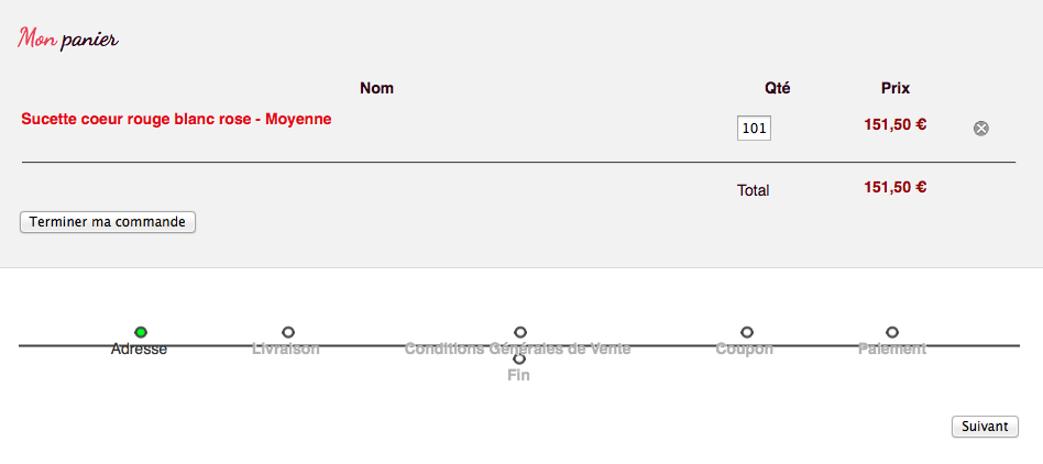

Le passage en caisse ne permet pas d'encoder une adresse de livraison et donc le système s'arrête.
Comment faire apparaitre le bouton afin de pouvoir encoder une adresse de livraison ?

En faite le problème est tout autre!
Je simule une commande, je valide ma commande, je paye ma commande le tout de manière virtuel.
Je retourne sur le shop pour refaire une "deuxième" commande, et la le bouton "adresse" à disparu.
Les informations sont gardés en cache via l'ip mais je ne peux pas poursuivre une deuxième commande car le système bien qu'il a des infos ne me redonne pas ces informations.
Avez-vous déjà rencontré ce problème ?
Bien à vous
Karim

J'ai essayé sur votre site avec le paiment par virement bancaire et je n'ai pas de problème.
Je vois bien l'interface pour l'adresse lors de la deuxième commande.
Cela devrait être similaire pour le paiement via PayPal.
Peut être vous pourriez essayer de changer l'option "Supprimer le panier quand la commande est" dans l'onglet passage en caisse de la configuration ?
