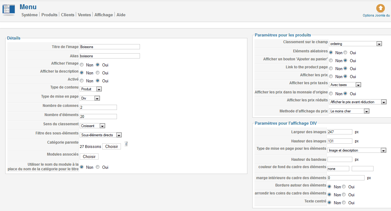

Je rencontre un drôle de problème
J'ai préparé des images de width: 247px et de height: 131px et dans la configuration générale de hikashop c'est bien la même valeur que j'ai rentrée. Idem dans les paramètres du lien de menu et pour tant lorsque je fais un nouveau produit ou que j'en modifie 1, et bien les images sont retaillé dans hikashop dans un dossier de 242px/128px :silly: et là je ne comprend plus rien
Une idée svp ?
Il y a encore quelques jours tous ce passais très bien
Je ne vois pas ce que je loupe
Merci pour votre aide

  • Posts: 318
14 years 8 months ago #34121
Mes paramètres sont pourtant bon sur tous mes modules de menus cf pièce jointe
et mes images sont taillées dès le départ à la bonne taille
