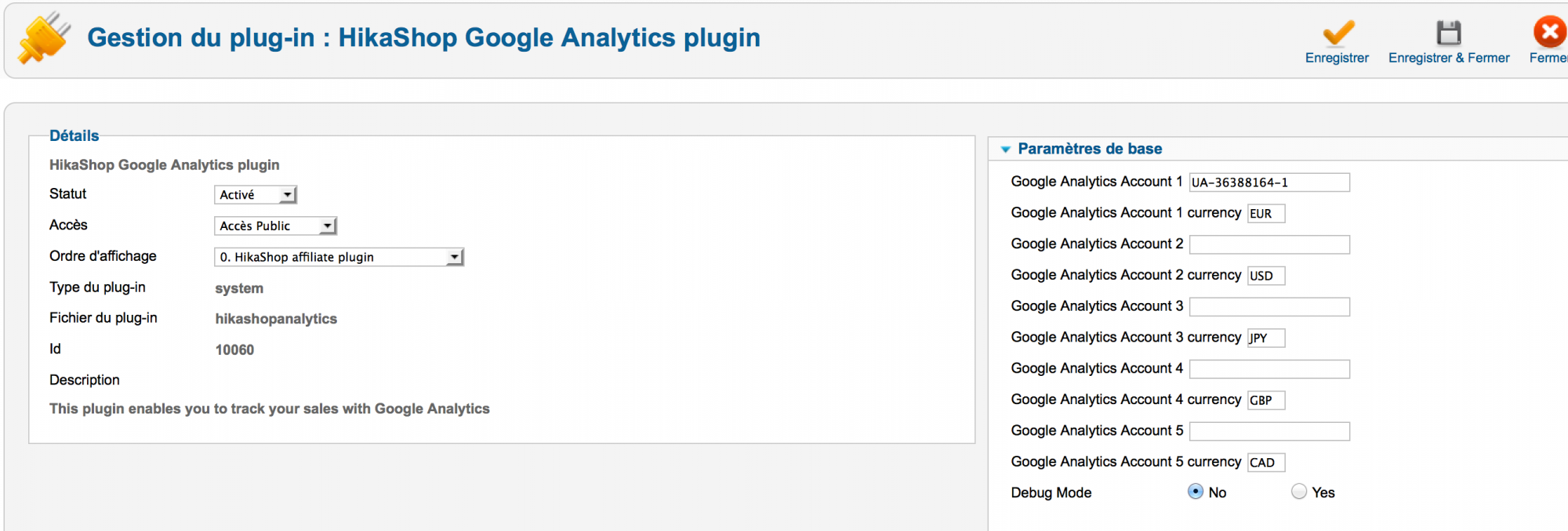

12 years 6 months ago #145219
Je pense que oui (screen shot ci joint)
  • Posts: 26386
  • Thank you received: 4078
12 years 6 months ago #145349
Bonsoir,
Quel système(s) de paiement utilisez vous ?
Y a t-il quelques commandes affichées dans Google Analytics ?
Cordialement,

  • Posts: 26386
12 years 6 months ago #145392
Le code de GA est affiché lorsque la commande est confirmée.
Et c'est paypal qui va confirmer la commande. Si quand l'utilisateur revient sur votre site après le paiement paypal et que la commande n'est pas encore confirmée, le code de GA ne sera pas ajouté.
Si l'utilisateur ne revient pas du tout sur votre site après le paiement paypal, il est certain qu'il n'affichera jamais le code pour GA.
Le soucis n'est pas dans le fonctionnement du plugin à proprement parlé, mais dans le fait que l'utilisateur va bien revenir sur votre site après le paiement paypal (ou autre système de paiement) et qu'il affiche bien la page "checkout | after_end" une fois la commande confirmée.
