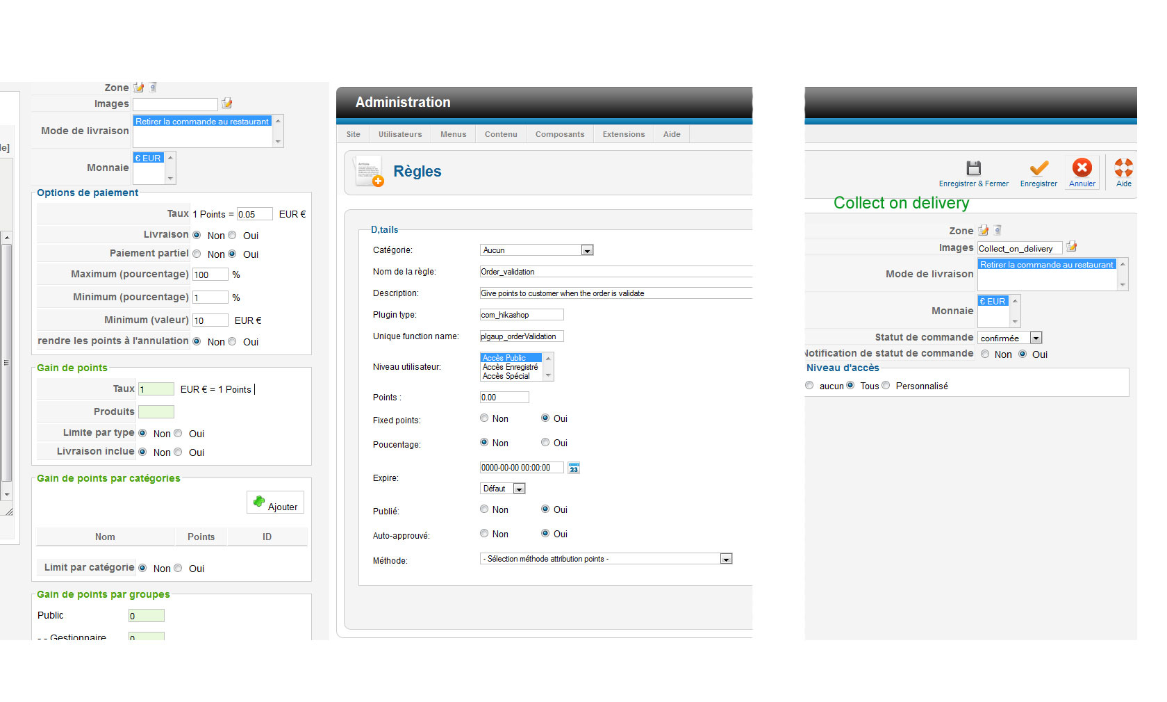

J'ai réussi à paramétrer AUP
-Mais je rencontre un problème, je n'arrive à utiliser mes points qu'une seule fois par utilisateur :-(
-Et autre gros problème c'est qu'il cumule des points même sur les montants remboursé par les points fidélité utilisé :-( (cad : sur une commande de 100€ j'utilise des points pour une valeur de 20€, j'obtiens donc un coupon et une réduction de 20€ soit 80€ à payer. Et bien j’obtiens de nouveau des points sur les 100€ et non sur les 80€, peut on palier à cela ?)
J'ai du louper un réglage
Merci pour vos conseils précieux
ci-joint le paramétrage de ma méthode de paiement ainsi que de AUP et Collect on delivery
