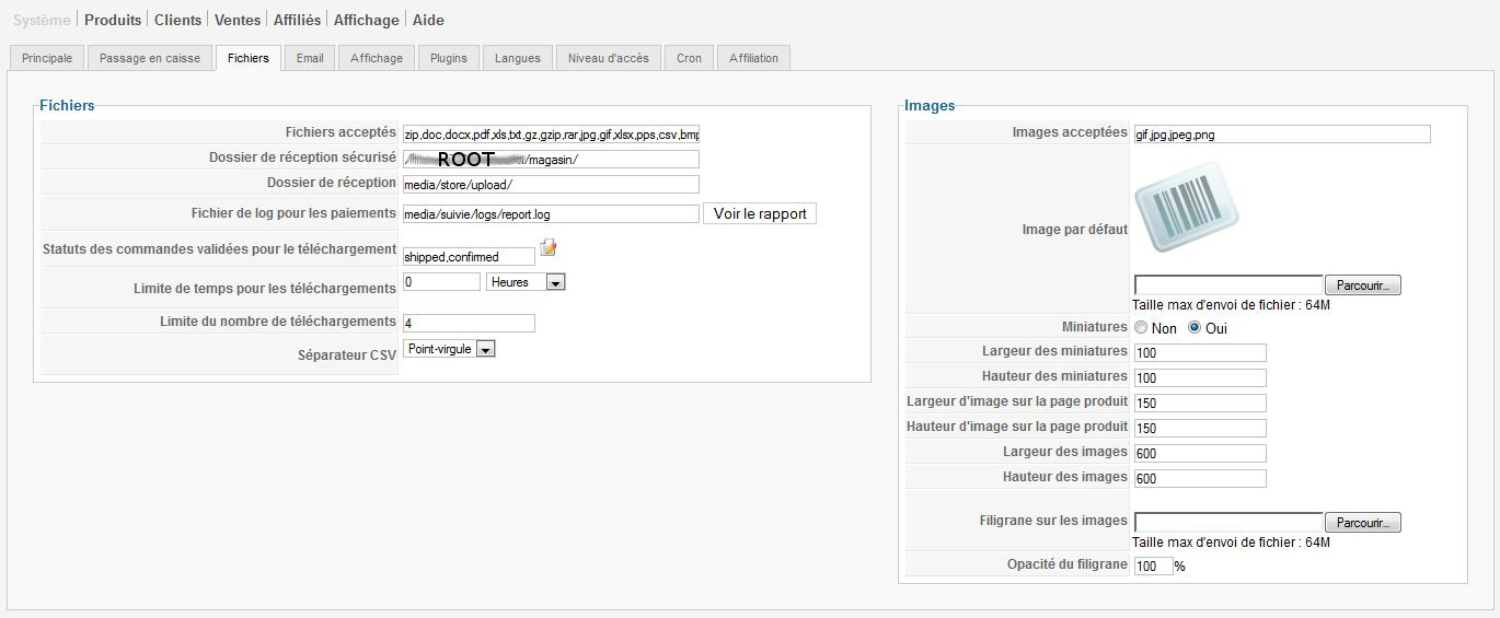

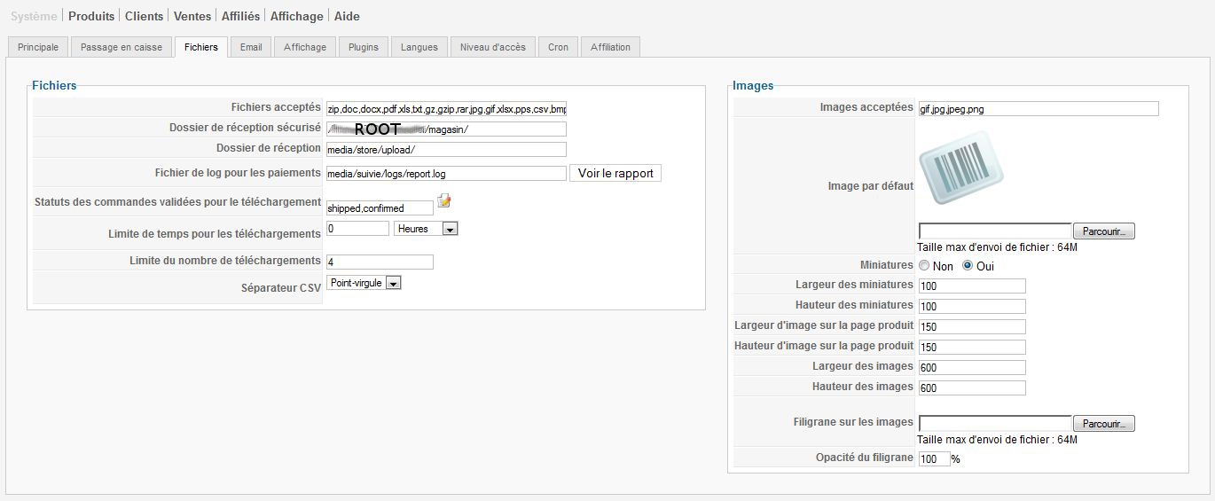

Nous n'avons pas le problème de notre coté. Comment avez vous configuré l'onglet "fichier" de votre configuration?

Pourriez vous en fournir une ainsi que la configuration de votre onglet "Fichiers" pour que nous essayons de reproduire le problème ?
