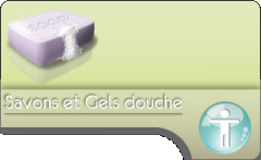

De mon coté j'ai fait une modif qui fonctionne presque (voir pièce jointe), sauf pour les ombres.
J'ai remplacé :
}elseif($extension=='png'){
    imagealphablending($thumb, false);
    $color = imagecolorallocatealpha($thumb, 0, 0, 0, 127);
    imagefill($thumb, 0, 0, $color);
    imagesavealpha($thumb,true);
par :
    ImageColorTransparent($thumb, ImageColorAllocate($thumb, 0, 0, 0));
    ImageAlphaBlending($thumb, false);
On continue de chercher...

OK DAC alors voila la version simplifiée de ce que j'ai fait (pour les PNG 32), et pour moi ça fonctionne, ça importe bien les PNG TrueColor.
$extension = strtolower(substr($file_path,strrpos($file_path,'.')+1));
$thumb = imagecreatetruecolor($newWidth, $newHeight);
imagesavealpha($thumb, true);
$img = $this->_getImage($image,$extension);
imagealphablending($img, true);
imagesavealpha($img,true);
if($newWidth!=$this->width || $newHeight!=$this->height){
	if(in_array($extension,array('gif','png'))){
		$trnprt_indx = imagecolortransparent($img); // retourne la couleur transparente actuelle
		if ($trnprt_indx >= 0) {
			$trnprt_color = imagecolorsforindex($img, $trnprt_indx);
			$trnprt_indx = imagecolorallocate($thumb, $trnprt_color['red'], $trnprt_color['green'], $trnprt_color['blue']);
			imagefill($thumb, 0, 0, $trnprt_indx);
			imagecolortransparent($thumb, $trnprt_indx);
	if(function_exists("imageantialias")) {
		imageantialias($thumb,false);
	if(function_exists("imagecopyresampled")){
		imagecopyresampled($thumb, $img, 0, 0, 0, 0, $newWidth, $newHeight,$this->width, $this->height);
	}else{
		ImageCopyResized($thumb, $img, 0, 0, 0, 0, $newWidth, $newHeight,$this->width, $this->height);
}else{
	$thumb =& $img;
Il reste le bout de code pour les fichier GIF, je n'ai pas eu le temps de nettoyer et d'adapter, pour moi les GIF ça date du siècle dernier... :laugh:
@Networlds, si tu veux bien essayer pour vérifier de ton coté... Merci d'avance.

Je te passe le fichier image.php. Je viens de charger une image PNG 32 issue d'Illustrator sans problème.

A oui nikel chrome :D
Perso ... J’abandonnai là mdr ...
Impeccable :) ... Maintenant voir si pour Nicolas, il peut l'intégrer sans soucis dans le code ....

L'idée de mettre un canal alpha directement sur l'image source semble en effet fonctionner. Nous avons testé avec les différents format d'image et c'est très concluant.
Nous allons donc rajouter cela pour la prochaine version d'hikashop.
Merci de nous avoir aidé à avancer sur le problème !
