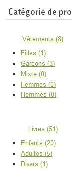

J'ai activé la fonction "Afficher le nombre de produits" pour toutes mes catégories et sous catégories de produit. Cependant depuis le frontend le nombre total de produit d'une catégorie ne correspond pas à la somme des sous catégories. Existe t-il une solution?

J'ai dans majeure partie des cas, j'ai lié mes produits à 2 catégories (la catégorie directe où ce trouve le produit et sa catégorie "père"). J'ai effectuer cela afin de pouvoir visualiser les produits depuis ces deux niveaux de catégories.
Exemple:
--Articles
Chaussures
Dames
Hommes
En rattachant Les chaussures dames à la catégorie chaussures ET à la catégorie dames, elles sont comptabilisés 2 fois. Si je les rattachent seulement à la catégorie dames elle sont comptabilisés qu'une seule fois...

Vous vous cassez la tête pour rien :) Il suffit dans le module de listing de produits associé au menu de changer l'option "filtre de sous éléments" à "tous les éléments" au lieu de "éléments directs" et ainsi vous pouvez juste mettre la vraie catégorie du produit et le produit sera affiché non seulement pour la catégorie ou il est mais également pour la catégorie parente.
De toute façon, je ne pense pas que nous allons changer la façon de calculer cela pour que cela évite de comptabiliser les produits dans plusieurs catégories différentes. Cela obligerait à charger beaucoup plus de données qu'actuellement pour éviter un cas qui de toutes façon ne devrait pas arriver.
