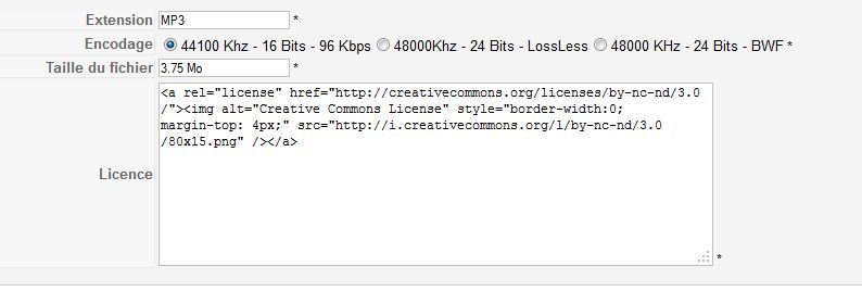

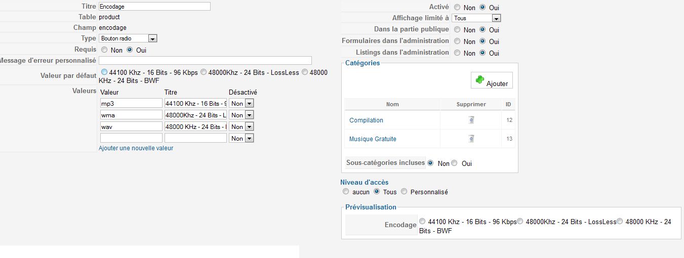

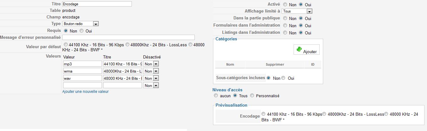

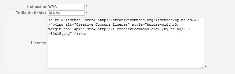

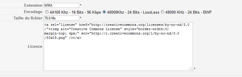

Voilà ce que je veux:
Dans la fiche produit c'est OK
Dans la fiche des variantes
Par contre si je retire les catégories
Le champs perso s'affiche bien dans la variante
Voilà :)
