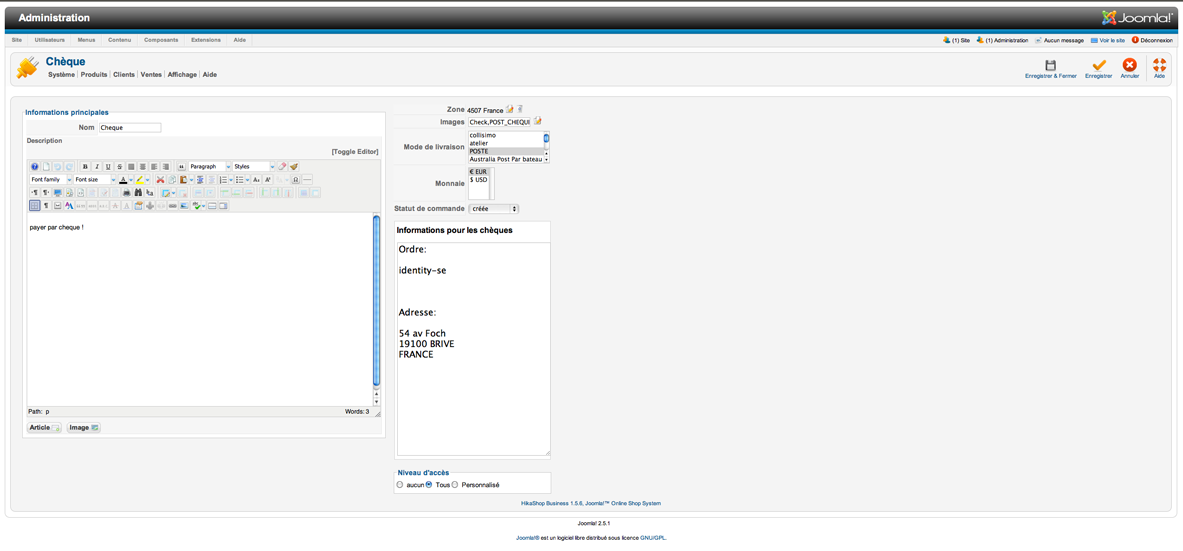

  • Posts: 12
14 years 6 months ago #40116
Voici celle pour les cheques

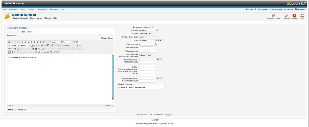

  • Posts: 12
14 years 6 months ago #40119
voici celle pour le collisimo

14 years 6 months ago #40120
Pour la méthode de paiement, veuillez désélecitonner la monnaie et la méthode de livraison sélectionnée. Aussi veuillez vérifier que l'adresse de votre utilisateur soit en france.
Pour la méthode de livraison, veuillez vérifier que le poids total des produits de votre panier soit au dessus de 1kg et que l'adresse de votre utilisateur soit en europe.
