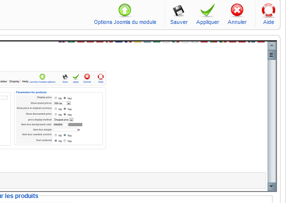

L'aide en ligne est vraiment bien foutu. Perso, j'ai un petit bug d'affichage qui m'empêche de voir correctement les drapeaux pour choisir la langue de traduction comme vous pouvez le voir sur l'image jointe. J'utilise Opera.
Plus un objet tombe moins vite, moins sa vitesse est plus grande.

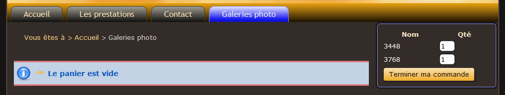

J'ai mis en route le module du panier et j'arrive à de drôles de résultats par moment à en juger par l'image ci-dessous.
J'ai trouvé : pour annuler un produit du panier, il ne faut pas mettre la quantité à 0 mais effacer le contenu de la case. On peut faire mieux non ?
Réponse Oui : il suffit d'activer "Afficher les boutons de suppression dans le panier".
