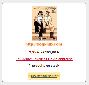

  • Posts: 15
14 years 5 months ago #44610
J'ai fait le changement de ligne de code proposé et cela fonctionne, par contre le résultat chez moi est :
2,25 € -25%3,00 €
est-il possible de rajouter un espace entre le -25% et l'ancien prix barré pour avoir le résultat suivant :
2,25 € -25% 3,00 €
Merci par avance
Bruno
  • Posts: 86181
14 years 5 months ago #44771
Il vous suffit de configurer un override de traduction pour cela pour expliqué ici:
www.hikashop.com/fr/download/languages.html#modify
Par exemple:
PRICE_DISCOUNT_END=" "
