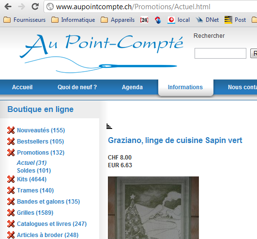

Je débute sur Hikashop, pour renouveler un site sous VirtueMart 1.1, après avoir été dégoûté de la version 2 de VM. Mais je suis pas mal dépaysé... :ohmy: :blink:
Est-ce qu'il est possible d'avoir comme dans VM un module pour afficher l'arborescence des catégories afin que les articles de la catégorie s'affichent quand on clique dessus ? (à gauche dans l'image attachée)

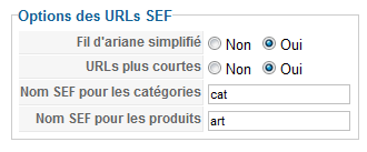

Je parle de l'option "Nom SEF pour les catégories" de l'écran principal de la page de configuration d'hikashop (menu Composants->HikaShop->Configuration). Pourriez vous vérifiez ce que vous y avez mis ?
  • Posts: 8
14 years 5 months ago #44646
Bonjour, oui, c'est bien ce que j'ai essayé de changé: j'ai mis "cat" pour les catégories et art pour les produits.

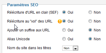

Su j'active le SEF au niveau de Joomla, les URLs sont plus sympas:
broderie.ch/cat/31-trames-et-bandes
... Mais ça donne une page d'erreur 404 :-(
