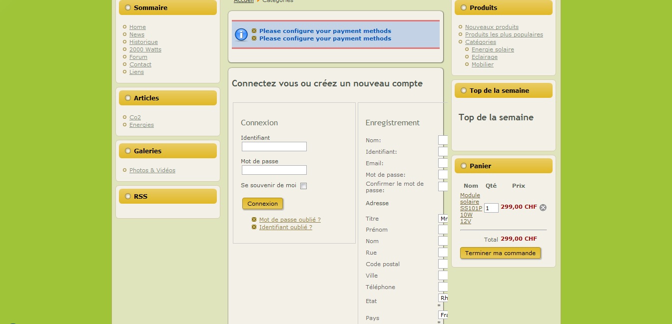

je souhaite modifier la page permettant à un utilisateur de se connecter au shop ou de s'enregistrer. Mon site étant relativement fin, les informations n'apparaissent pas correctement. Je souhaiterais que les deux formulaires apparaissent un sous l'autre.
J'ai joint une image pour que vous puissiez vous rendre compte du problème.
Est-ce que quelqu'un peut m'indiquer ou je peux modifier cette page ?
Merci beaucoup
Meilleures salutations
EDIT : J'ai trouvé ma réponse ! Pour ceux que ça intéresse : Dans "Vues", Voir : "Checkout", Fichier : "login"

Il suffit d'éditer le CSS de HikaShop (via l'interface dédié à cela dans l'onglet affichage de la configuration d'hikashop). Vous y trouverez le code:
.hikashop_checkout_login_right_part {
width: 500px;
float: left;
où vous pouvez supprimer la ligne float: left; pour que la partie enregistrement passe en dessous de la partie connexion.
