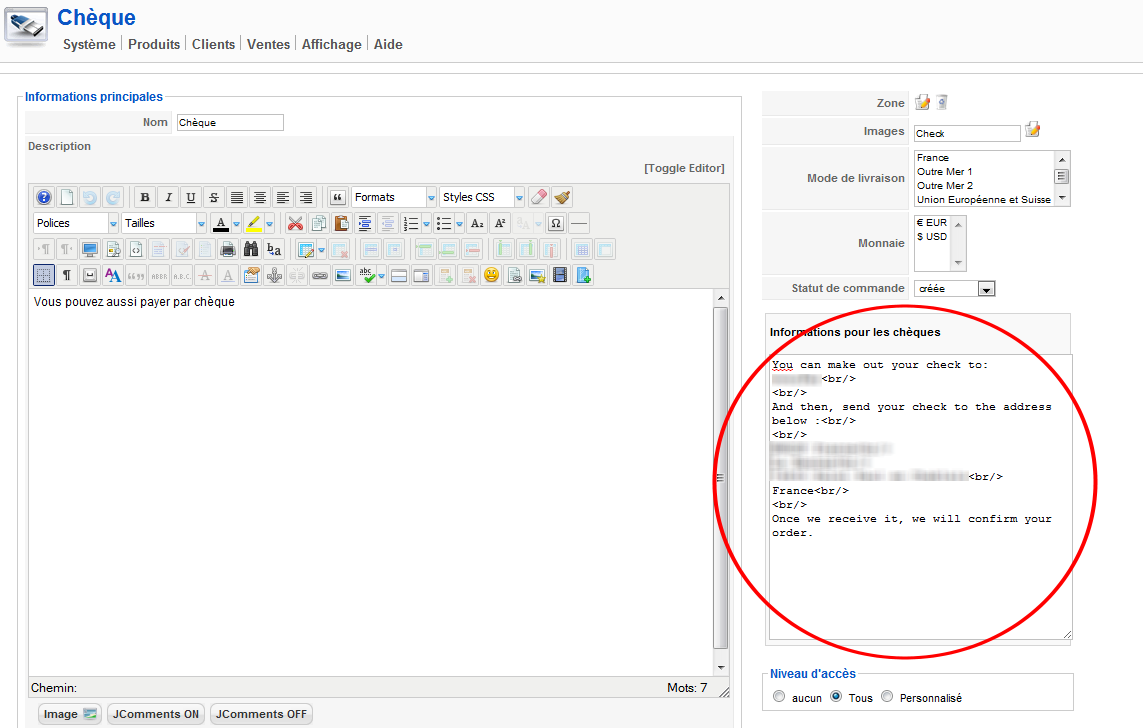

Salut,
Serait-il possible d'utiliser des substitution dans les messages de paiement, comme par exemple celui du paiement par chèque (voir PJ). Cela permettrait d'utiliser des traductions suivant le type d'acheteur.
Merci d'avance pour les réponses
Adishatz, erix
www.agerix.fr
  • Posts: 86179
  • Thank you received: 14216
14 years 4 months ago #47405
Vous pouvez aller dans falang/joomfish et éditer les informations de votre plugin pour chaque langue.
Il sera néanmoins nécessaire d'ajouter la ligne suivante dans le fichier contentelements de hikashop_payment dans falang/joomfish:
<field type="htmltext" name="payment_params" length="255" maxlength="255" translate="1">Payment method params</field>

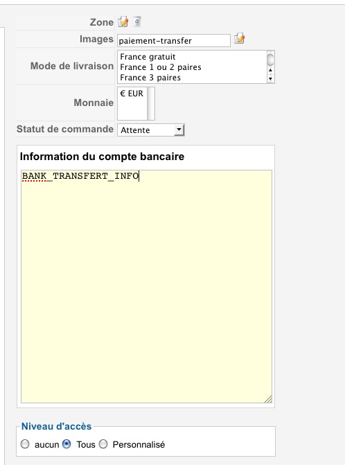

14 years 4 months ago #47819
dans toutes les zones pour afficher le texte de paiement j'ai mis une constante de texte du genre BANK_TRANSFERT_MESSAGE
que je recupere avec echo JText::_('BANK_TRANSFERT_MESSAGE'); dans ./plugins/hikashoppayment/banktransfer/banktransfer_end.php
le code complet
<div class="hk_payment_end">
	<h2><?php echo JText::_('BANK_TRANSFERT_TITLE'); ?></h2>
	<h3><?php echo JText::sprintf('ORDER_NUMBER',$order_number); ?></h3>
	<p class="hk_payment_end_info"><?php echo JText::sprintf('ORDER_IS_COMPLETE',$amount); ?></p>
	<p class="hk_payment_end_message"><?php echo JText::_('BANK_TRANSFERT_MESSAGE'); ?></p>
	<p class="hk_payment_end_message"><?php echo JText::_($information); ?></p>
	<p class="hk_payment_end_thank"><?php echo JText::_('THANK_YOU_FOR_PURCHASE'); ?></p>
</div>

14 years 4 months ago #47830
un complement d'info
$information = BANK_TRANSFERT_INFO
correspond a

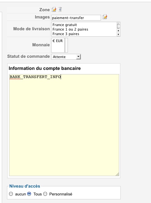

14 years 4 months ago #47831
correspond a
