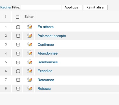

le titre est en Attente et dans le message c'est Attente et Accepté et le titre du mail c'est Pending !
le status de retour de Banque est bien Paiement Accepte , un statut que j'ai cree pour Paypal et Atos et dans la liste des commandes ca marche, pourquoi ca ne marche pas dans les emails ?

1. Vérifiez bien que le order status notification email soit publié. Si c'est le cas, essayez de changer le statut d'une commande en confirmé vous même dnas le back end. Vous aurez peut être une page blanche/erreur à cause d'une modification que vous avez fait dans l'email de notification. Corriger l'erreur devrait résoudre le problème.
2. Pourquoi avoir créé un nouveau statut et ne pas utiliser le statut par défaut "confirmed" en changeant par exemple la traduction ?

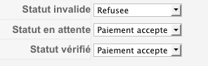

Quels sont les statuts que vous avez configurés dans les options de vos plugins de paiement ? C'est ceux là qui détermine le statut des commandes une fois les notifications de paiement reçues.

2) car j'ai besoin d'un statut intermediaire confirmation bancaire de paiement uniquement (paiement accepte) pour Atos et Paypal, le client ensuite confirme la commande si le produits est en stock et encaisse l'argent à ce moment là uniquement (jusqu'a 6 jours)
ce statut est aussi indispensable car le confirme par la banque ne declenche pas les Alphauserpoints il faut une action manuelle , ce qui revient a confirme ce qui est deja confirme
il n'y a de toute facon aucune raison pour que l'email affiche 2 états différents , il doit afficher le seul etat valide de la commande celui de la table orders

2. Quels sont les statuts que vous avez configurés dans les options de vos plugins de paiement ?

2)
ou le paiement est accepte ou il n'est pas accepte , je ne comprend pas ces 3 statut, il n'y a que 2 statut dans virtuemart
une fois le paiement accepte le client confirme

2. Le paiement n'est pas forcément accepté immédiatement. Quand un utilisateur paie avec un echeck sur PayPal, le paiement met 1 semaine avant d'etre validé par PayPal et en attendant le paiement est "en attente". D'où la troisième option.
Dans l'email de atos le "En attente" ne vient pas d'HikaShop mais de ATOS. C'est le statut que retourne ATOS car le paiement n'est pas validé immédiatement. Et "Paiement accepte" vient du statut que vous avez configuré dans l'option "Statut en attente" du plugin.

vous avez decide dans hikashop de 3 statut mais Atos retourne 100 numeros de code *: accepte, refuse, client suspect ect ...
pour nous et la majorite des gens il n'y a pas de statut en attente des banques, si la carte est pas refusée c'est que le paiement est accepte, en tout cas on force l'interpretation des retours en ce sens c'est tout ce que veulent le vendeur et le client
