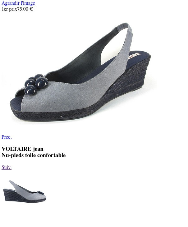

14 years 3 months ago #51251
voila la page normale sacapuce.fr/index.php/modeles/2182-voltaire-jean
avec ce code : $semelle = $this->row->semelle ;
voir le fichier joint
avec ce code : $semelle = $this->fieldsClass->show($this->fields, $this->row->semelle);
Last edit: 14 years 3 months ago by erickb.
