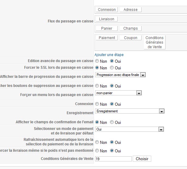

J'ai un problème avec AUP, j'ai mon panier qui comporte 4 étapes, au moment du paiement, ci j'ai assez de point j'ai la possibilité d'obtenir un coupons grâce à mes points, le problème hormis le fait qu'il faille valider plusieurs fois c'est qu'il me ramène à authentification qui est la première étape :blink:
Je m'étais pas rendu compte de cela avant car tout était dans la même étape mais maintenant ...
Avez vous la solution à mon problème ?
Merci d'avance

Bon maintenant ça ne revient pas à la première étape mais à l'étape "panier" donc passe de la dernière à l'avant dernière étape et j'ai un message "PLEASE_FILL_ADDITIONAL_INFO"
(Ces champs additionnel ne sont pourtant pas mis en obligatoire), et ensuite ça revient à la dernière étape et j'ai plus qu'à valider la commande.
Mais pourquoi est ce que ça revient à cette étape au lieu de valider directement ? Ça j'en sais rien, mais ça serait bien que ça ne soit pas le cas.
Merci encore pour votre aide

Je pense que le pb vient du fait que vous ayez la vue field dans le step juste avant payment. Et cette modification devrait éviter le problème.
