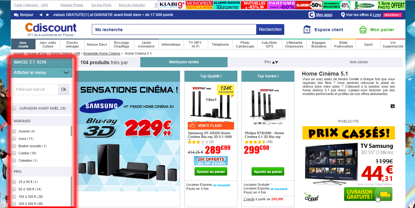

11 years 9 months ago #183836
je voulais savoir comment je peux faire un menu "sélection" avec plusieurs filtres comme sur le site www.cdiscount.com/
voir image.
Merci.
Bien cordialement.
Last edit: 11 years 9 months ago by Max_777.
  • Posts: 86212
  • Thank you received: 14219
11 years 9 months ago #183851
Il faut pour cela utiliser le système de filtres d'HikaShop:
www.hikashop.com/support/support/documen...-filter-listing.html
