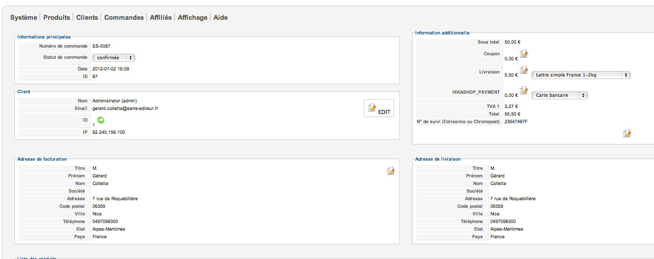

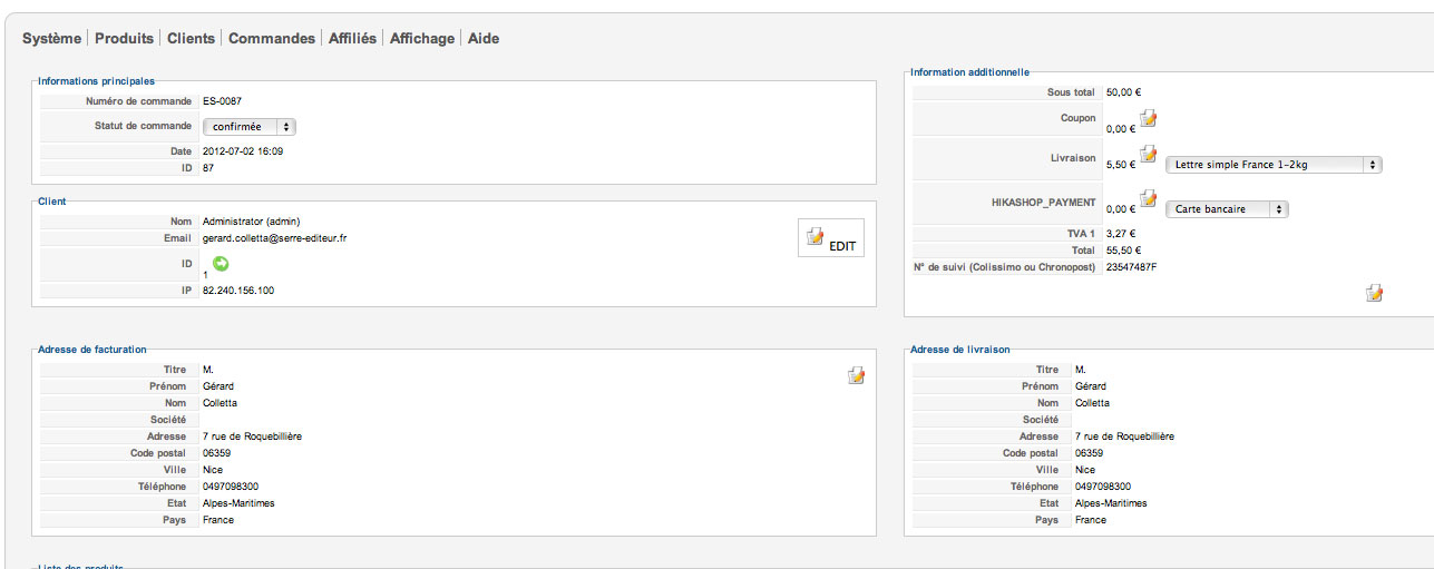

Bonjour Nicolas,
J'ai bien upgradé HKS en version business, créé le champ Chronopost dans le backend. Celui-ci apparaît bien dans la fiche commande (cadre Information additionnelle). Mais... ce numéro n'est jamais notifié (automatiquement s'entend) au client ni lors de la modification du status, ni lors de la création du champ...
En outre, je n'arrive pas à trouver le template du mail de notification d'envoi. Il y a plusieurs modèles (11) dans le menu adéquat mais aucun ne correspond a celui qui est réellement adressé.
Avez-vous une idée ?

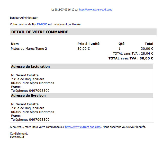

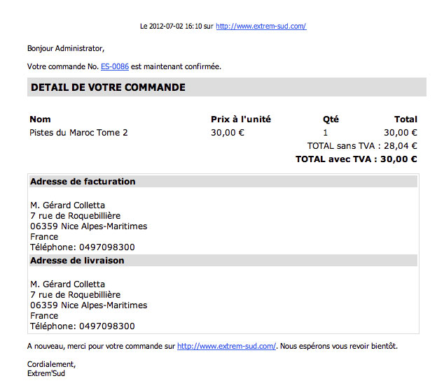

OK, ça j'avais vu, pas de problème. Mais aucun ne correspond à une notification d'expédition...
Et, de toutes façons, ça ne règle pas le problème de l'envoi automatique du n° de suivi. Cf les deux copies d'écran attachées.
Je pensais que le problème était voisin de celui exposé dans un autre thread à propos de l'envoi des liens de téléchargement, à cause de la pré-sélection "confirmée" pour le règlement par CB. Mais je me trompais : il est identique en cas de paiement par chèque, ou la commande est d'abord créée (2 lignes dans l'historique...). le n° de tracking entré à la main, le statut passé sur confirmé manuellement puis à nouveau sur envoyée, toujours manuellement.
Aucun des deux mails ne comporte le champ de tracking (cf PJ)

14 years 2 months ago #56220
C'est l'email de notification de statut qui est utilisé pour cette email.
C'est là qu'il faudra rajouter manuellement l'affichage du numéro de suivi avec une petite ligne de code:
<?php echo 'Numéro de suivi: '.$data->CUSTOM_FIELD; ?>
En remplaçant CUSTOM_FIELD par le nom de colonne de votre champs personnalisé.
