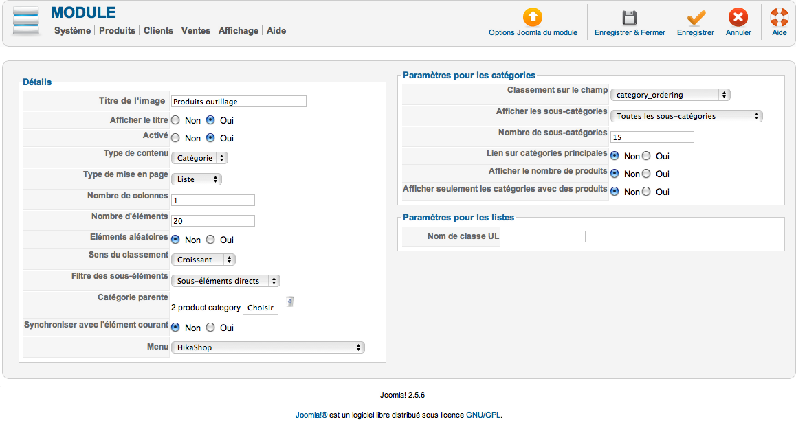

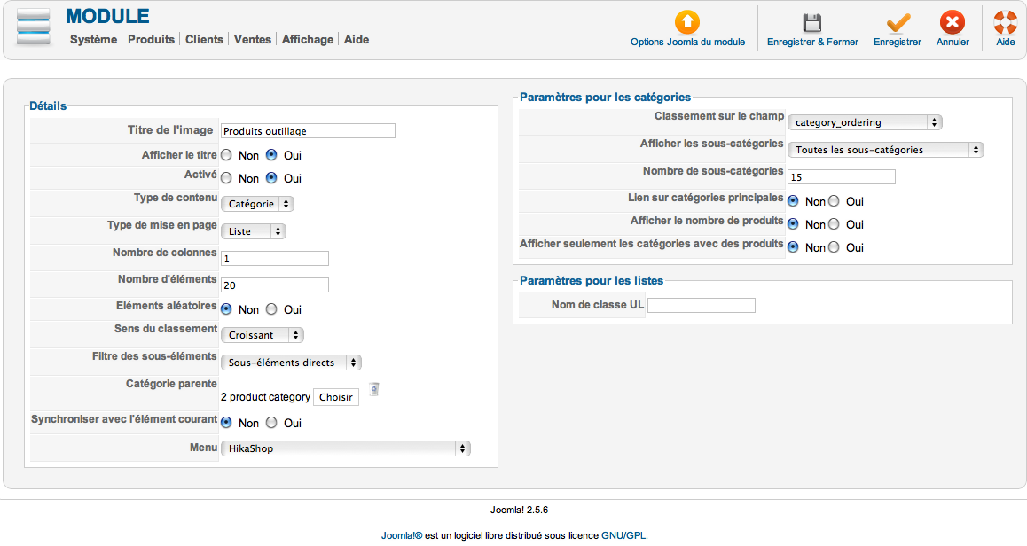

1) J’ai réalisé un module de contenu en colonne de droite qui fonctionne correctement. Malheureusement les titres des sous catégories s’écrivent à la suite au lieu de les avoir ligne par ligne. (voir à l’URL www.poincons-matrices.fr/hikashop ). J’aimerai que la mise en page s’effectue comme pour la catégorie Disques abrasifs et je ne trouve pas la solution.
Voici un shoot écran du module en pièce jointe
2) Actuellement j’utilise la version gratuite d’hikashop, par la suite je devrai effectuer des modifications des messages envoyés par email lorsque qu’un acheteur créera son compte. Pouvez-vous me confirmer qu’en achetant la version, je pourrai modifier le contenu de ces messages via l’interface d’administration ?
Merci
  • Posts: 85948
  • Thank you received: 14135
14 years 3 weeks ago #55726
1. Il faut supprimer le code:
.hikashop_category_list_item, .hikashop_product_list_item {
float: left;
du fichier CSS front end de HikaShop via l'onglet Affichage de la configuration d'HikaShop. (n'oubliez pas de supprimer le cache de votre navigateur ensuite).
2. Oui, les emails sont éditables dans la version Business via le menu System->Emails.
  • Posts: 124
14 years 3 weeks ago #55805
Bonjour Nicolas,
Merci pour votre réponse, je viens de modifier le css et la liste des sous catégories s'affiche correctement.
Je sollicite encore votre aide car je n'arrive pas à modifier la couleur des liens de cette liste aussi bien pour la catégorie et la sous catégorie en ajoutant color: 66FF33; dans .hikashop_category_list_item, .hikashop_product_list_item
Je ne vois pas quel code modifier dans le fichier CSS front end.
Last edit: 14 years 3 weeks ago by REMO.
  • Posts: 85948
14 years 3 weeks ago #55863
Ce sont des liens. Il faut donc utiliser du code CSS comme ceci:
.hikashop_category_list_item a, .hikashop_product_list_item a {
color:
#6F3;

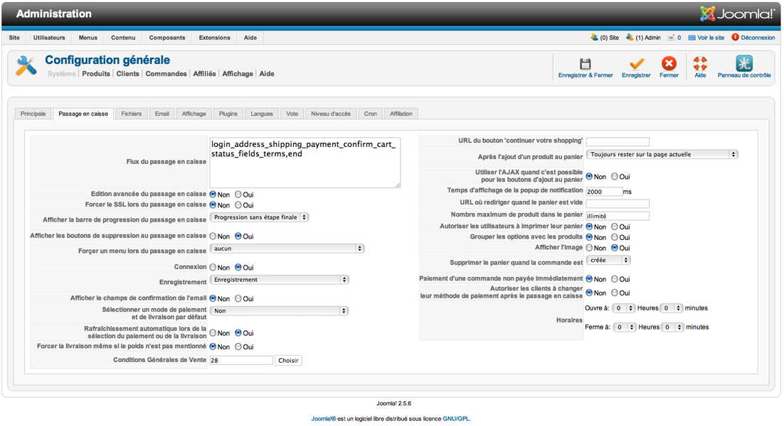

1) Pour les emails, j’aimerai remplacer le nom du client par son prénom, mais dans la ligne de code <?php echo JText::sprintf('HI_CUSTOMER',@$data->name)."\n"."\n"; ?> je ne trouve pas ce qu’il faut écrire à la place de name.

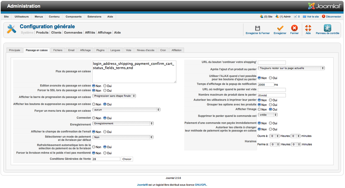

2) Conditions générales de vente.
Dans le flux du passage en caisse j’ai ajouté _terms pour les cgv, mais j’aimerai avoir en plus le lien pour que le client lise les cgv. Dans le champs «Conditions Générales de Vente», j’ai choisi l’article correspondant au cgv, cela m’indique l’ID de l’article. Mais en front end aucun lien n’apparaît.
Je sollicite de nouveau votre aide, car après diverses recherches je ne trouve pas la solution.
Cordialement,
  • Posts: 85948
13 years 10 months ago #61947
1. Il faut la remplacer par:
<?php echo JText::sprintf('HI_CUSTOMER',@$data->address_data->address_firstname)."\n"."\n"; ?>
2. Cela devrait fonctionner. Pourriez vous fournir une capture d'écran de l'onglet Passage en caisse de la configuration et fournir un lien vers votre magasin pour que nous puissions voir cela ?

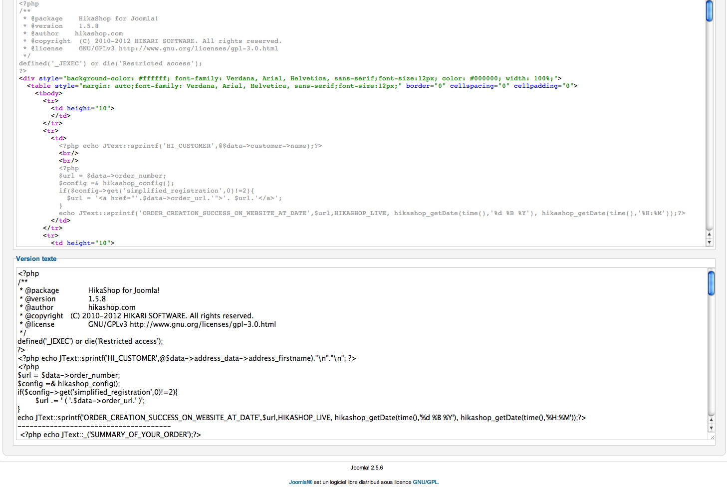

  • Posts: 124
13 years 10 months ago #62169
Je vous remercie de prendre le temps de solutionner mais problèmes.
1) Pour les emails j'ai bien écrit <?php echo JText::sprintf('HI_CUSTOMER',@$data->address_data->address_firstname)."\n"."\n"; ?> mais à réception du détail de la commande par le client, c'est toujours son nom qui apparait.
2) Pour les cgv, le lien fonctionne, par contre j'aimerai modifier la taille de la fenêtre pop-pup
Voici l'URL de la boutique www.poincons-matrices.fr/hikashop et le shoot écran du passage en caisse.
Cordialement,
  • Posts: 85948
13 years 10 months ago #62245
1. C'est que vous n'éditez pas le bon email alors. Il y a deux emails envoyés au client. Le order creation notification et le order status notification.
2. Pour cela, il faut éditer le fichier "terms" de la vue "checkout" et changer le code:
size: {x: 450, y: 480}
  • Posts: 124
13 years 10 months ago #62317
1. Non j'ai bien édité les 2 emails envoyés au client. "Notification de création de commande" et "Notification de statut de commande", mais c'est toujours le nom qui apparaît. Lors de ma simulation d'enregistrement du client dans le champs "Identifiant" j'ai saisi le nom tout comme pour le champs "Nom". Cela a peut-être une incidence ?
2. Merci j'ai modifié la taille. Est-ce possible de supprimer le mot Articles qui apparaît au dessus du titre ?
  • Posts: 85948
13 years 10 months ago #62434
1. Normalement, dans l'adresse, il y a deux champs : Prénom et Nom.
Le code que je vous ai fourni n'affiche que le Prénom.
A moins que vous ayez dépublié le champs Nom et changer le texte du champs Prénom en Nom et du coup l'utilisateur est obligé d'entrer nom et prénom dans ce champs là et du coup le code affichera les deux, forécement.
2. Pour le mot Articles, il faut suivre ces indications:
www.hikashop.com/fr/forum/4-how-to/18604...ms-of-use-title.html

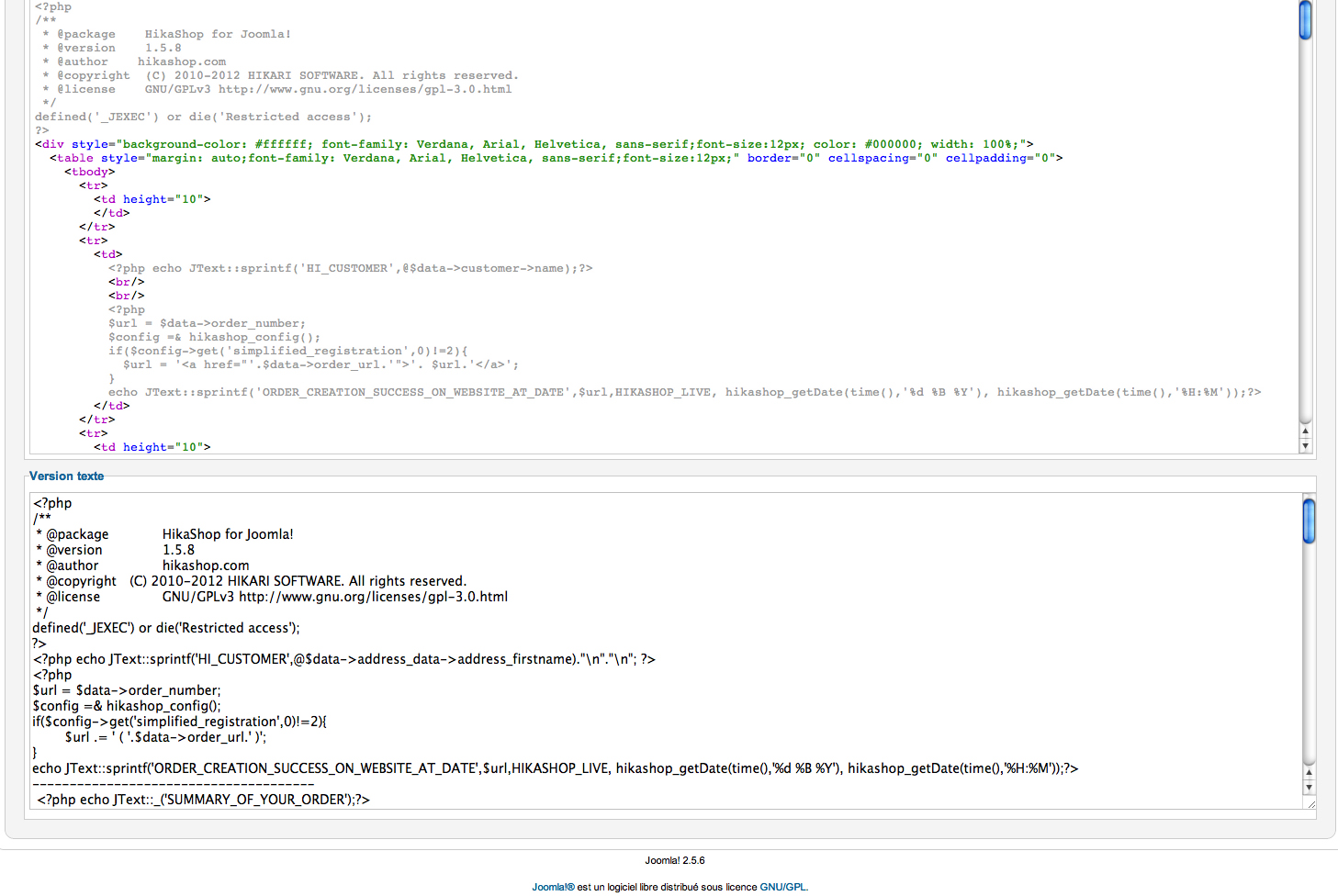

  • Posts: 124
13 years 10 months ago #62439
1. Normalement, dans l'adresse, il y a deux champs : Prénom et Nom. c'est bon
Le code que je vous ai fourni n'affiche que le Prénom. Oui c'est ce que je désire et c'est votre code que j'ai inséré dans la "Version texte" par contre je n'ai rien modifié sans la version Version HTML voir shoot écran.
Sinon je n'ai rien dépublié.
  • Posts: 85948
13 years 10 months ago #62584
Normal donc. C'est la version HTML qu'il faut changer en priorité. 99% des clients email affiche les emails avec la version HTML et non la version texte.
  • Posts: 124
13 years 10 months ago #62645
La situation évolue, j'ai uniquement Bonjour ,
J'ai vérifié dans la base de donnée c'est bien address_firstname qui a pour valeur le prénom, mais son contenu n'est pas pris en compte.
En version Html j'ai bien écrit : <?php echo JText::sprintf('HI_CUSTOMER',@$data->address_data->address_firstname)."\n"."\n"; ?> ainsi que pour la version texte.
  • Posts: 85948
13 years 10 months ago #62749
Essayez avec:
<?php echo JText::sprintf('HI_CUSTOMER',@$data->cart->billing_address->address_firstname)."\n"."\n"; ?>
pour l'email order status notificiation. Attention, il faut le mettre après le bloc de chargement des données de la commande, juste avant:
<?php
echo JText::sprintf('ORDER_STATUS_CHANGED_TO',$url,$data->mail_status);
Pour l'email order creation notification, essayez ce code plutot :
<?php
$address =& $data->order_addresses[$data->cart->billing_address->address_id];
echo JText::sprintf('HI_CUSTOMER',@$address->address_firstname)."\n"."\n"; ?>

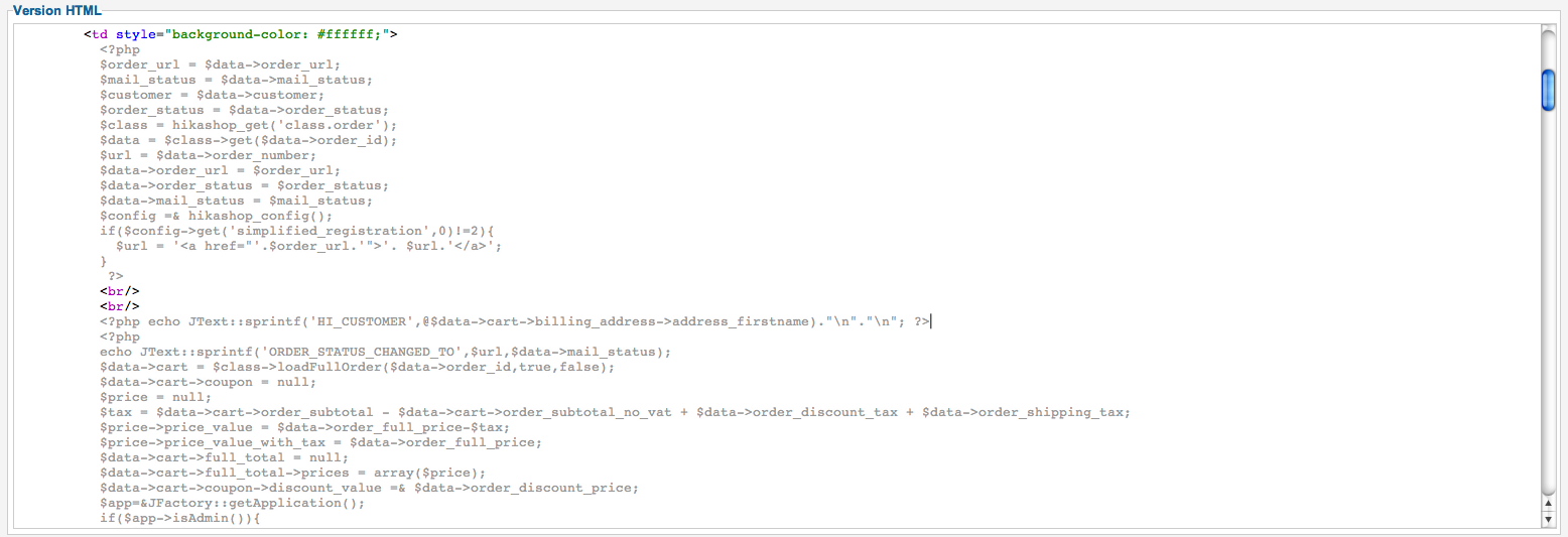

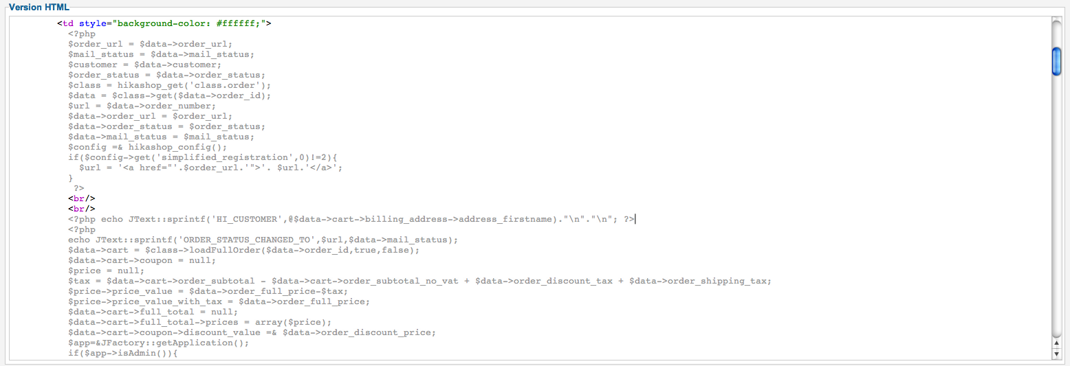

  • Posts: 124
13 years 10 months ago #63557
J'ai bien placé
avant
<?php
Mais le prénom n'apparait pas après Bonjour pour la version html.
Voici un shoot écran, peut-être que je n'ai pas bien compris le placement de la ligne de code n'est pas le bon?
  • Posts: 85948
13 years 10 months ago #63566
Je me suis emmelé les pinceaux.
Il faut déplacer le code:
<?php
juste après :
if($app->isAdmin()){
$view = 'order';
}else{
$view = 'address';
$colspan = 4;
  • Posts: 124
13 years 10 months ago #63673
Merci Nicolas, maintenant cela fonctionne.
