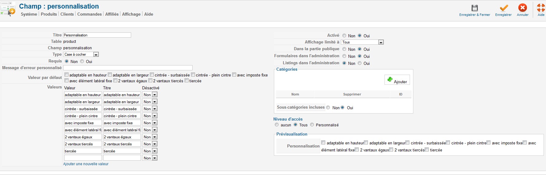

Pouvez vous me fournir un screenshot de votre configuration du champ personnalisé "Personnalisation" ?
  • Posts: 139
14 years 2 months ago #57803
Voici un screenshot de la configuration du champ personnalisé:
[attachment:1]champs personnalisés.jpg[/attachment]

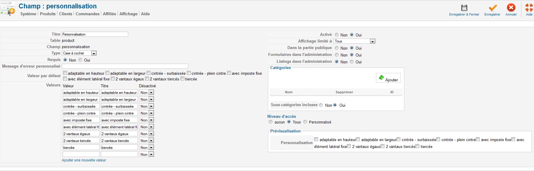

  • Posts: 139
14 years 2 months ago #57804
J'ai installé hikashop en test sur un autre site et cela fonctionne très bien également

14 years 2 months ago #57814
La configuration est pourtant bonne.
"J'ai installé hikashop en test sur un autre site et cela fonctionne très bien également"
Avez-vous essayé avec les même valeurs ? Cela pourrait peut être provenir d'un caractère, même si cela m'étonnerai fortement.
Sinon essayez de ré-installer le package HikaShop par dessus l'ancien, j'espère que cela corrigera le problème.

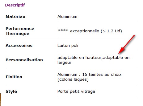

  • Posts: 139
14 years 1 month ago #57922
Cela ne fonctionne toujours pas. Je n'ai plus de problèmes pour enregistrer mes éléments mais en front-end l'affichage se fait toujours sur une ligne avec les éléments séparés par une virgule.
Voici le code tel que je l'ai modifié dans field.php:

et la capture d'écran du front-end:
Merci
