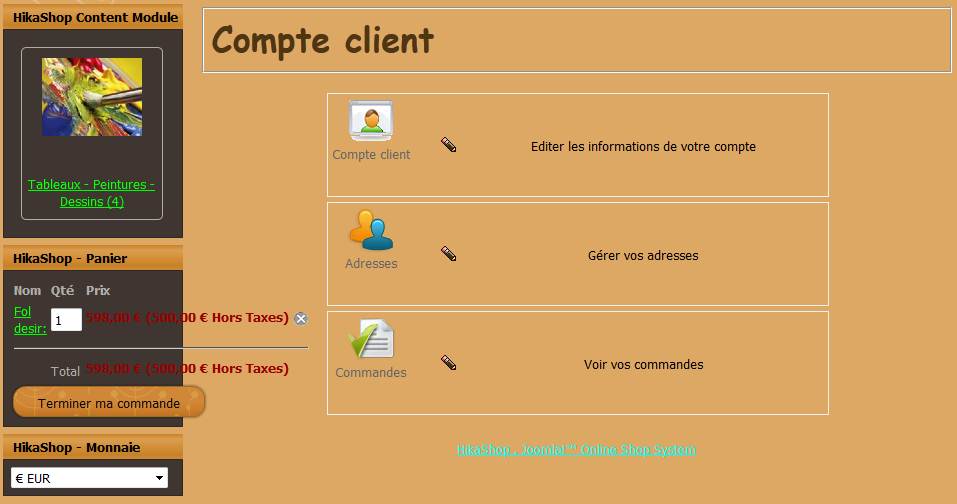

1) Affichage trop grand dans un module
J'utilise la position "left" pour afficher mon panier (position verticale à gauche du site).
Lorsque j'utilise l'option "Afficher les prix taxés"="Afficher les deux", j'obtiens une ligne affichant le prix TTC et entre parenthèses le prix HT sur la même ligne (pourquoi pas, ce n'est le problème).
Par contre, cette ligne est affichée en une seule ligne physique et dépasse largement des frontières de la position "left", donc du module utilisé.
N'est-il pas possible de forcer tous les affichage du module du panier (et les autres bien entendu) de ne jamais dépasser la taille du module utilisé, donc les frontières de la position du template, donc respecter les limites des conteneurs.
Voir fichier joint pour la démo

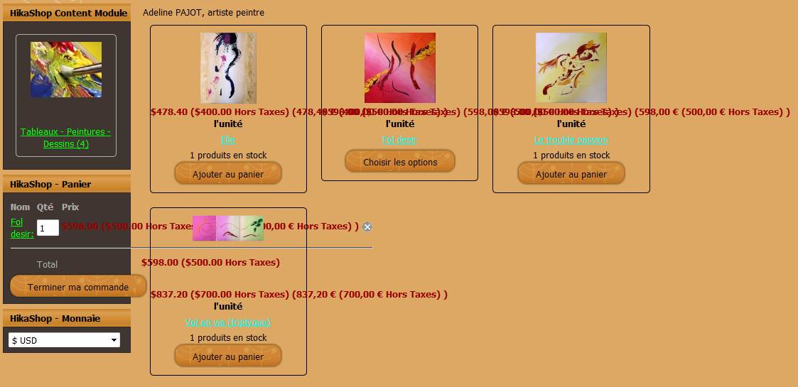

2) Modification de la devise
J'ai affiché en position "left" le module de changement de devises (choisir ici entre l'Euro, le dollars et le Franc suisse).
Lorsque le choisis le dollar, j'obtiens bien la modification d'affichage en dollars mais l'affichage est dupliqué dans tous les autres affichage (module du panier et dans les articles.

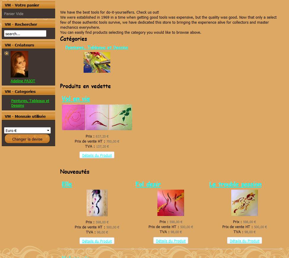

6) Module de recherche
je désire afficher en position "left" un module de recherche d'un texte quelconque. Ce module n'est pas proposé par HikaShop.
Comment faire un module de type Virtuemart.

8) Page d'accueil de la boutique
Est-il possible d'avoir un article qui affiche le résumé de la boutique, c'est à dire :
- Le résumé du client si il est connecté
- Les opérations exceptionnelles (liste des articles en promo par exemple ou "en vedette")
- Les meilleures ventes
- Les nouveaux articles
Donc tout un ensemble d'informations, un résumé...

1. Oui c'est possible en changeant le CSS d'HikaShop qui fait que les prix sont affichés sur une seule ligne:
.hikashop_product_price_full {
white-space: normal !important;
Mais sinon, pourquoi ne pas tout simplement désactiver l'affichage des prix hors taxes dans les options du module panier ?
2. C'est parce que dans les options de vos modules/menus (menus Affichage->Modules/Menus de contenu) et l'onglet Affichage de la configuration, vous avez l'option d'affichage des prix dans leur monnaie d'origine activée. Comme vous pouvez le voir dans votre capture, l'affichage n'est pas doublé. Il affiche les prix en dollars ET les prix d'origine en euros.

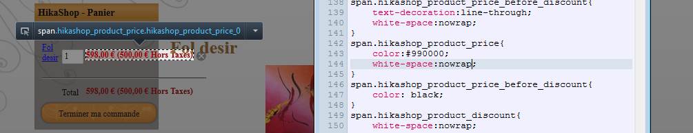

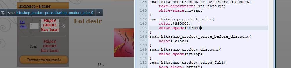

J'ai effectué à l'instant un essai de modification d'un CSS HikaShop pour vérifier le comportement de l'affichage.
Vous trouverez en PJ 2 copies d'écran montrant la différence lors de la modification du paramètre "span.hikashop_product_price" :
- l'affichage actuel : avec la définition de "white-space:nowrap;"
- l'affichage modifié : avec la définition "white-space:normal;"
Dans l'affichage modifié, plus rien ne dépasse... Les limites du template sont respectées.
Dans cet exemple l'affichage comporte le prix TTC et le HT, aucun dépassement de la zone "left".
En regardant dans les sources CSS, je me suis aperçu qu'il y avait pas mal de paramétres avec "white-space:nowrap;". C'est peut-être nécessaire dans certains cas, mais c'est à mon sens pas la bonne solution.
J'ai vu par exemple la déclaration des libellés des boutons avec ce paramétrage... Pourquoi forcer des dépassements de libellés en dehors des limites du conteneur (ici le bouton) et prendre également le risque de masquer ou de rendre mal-lisibles les autres informations à côté du bouton.

En fait pour le problème de CSS et de débordement, nous avions rajouté ce CSS car justement d'autres personnes avant vous s'étaient plaintent que le symbole de la monnaie allait à la ligne au lieu de rester à coté du prix quand il n'y avait pas d'espace suffisant et qu'ils trouvaient plus logique de déborder. Cela est même nécessaire quand la monnaie est configurée sans espace entre le prix et le symbol mais avec espace pour la séparation des milliers comme c'est le cas pour le yen car sinon vous vous retrouvez avec ce genre d'affichage lorsqu'il n'y a pas assez d'espace:
2530
0000JPY
Vous conviendrez qu'il est bizarre que le prix ne soit pas sur une seule ligne et cela pourrait induire certains clients en erreur. Surtout qu'avec certaines monnaie 1 million correspond à quelques euros donc cela devient problématique.
Après c'est une question de préférence. Nous ne pouvons malheureusement pas mettre les deux façons de faire par défaut. A un moment donné il faut choisir.
Personnelement, l'un ou l'autre par défaut m'importe peu vu qu'il me suffit de modifier légèrement le CSS si besoin lorsque j'ai ce genre de situation.
Pour le CSS, votre raisonnement est en effet le bon. Si vous modifier le CSS d'HikaShop, vous n'aurez pas les ajouts qui sont fait par la suite. Normalement cela ne pose pas de problème tant que vous ne souhaitez pas utiliser les nouvelles fonctions qui nécessitent des ajouts de CSS. Cependant, si vous ne souhaitez pas vous souciez de cela, il est possible d'ajouter le CSS dans les fichiers CSS de votre template. Vous pourrez ensuite mettre à jour HikaShop sans soucis de CSS sur les nouvelles fonctionnalités.
