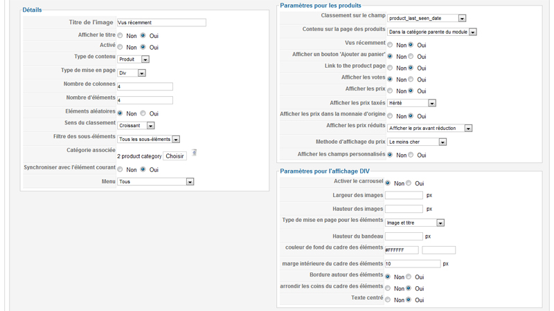

Je suis en train de créer un module pour les produits "vus récemment" mais quelque chose m'échappe visiblement.
Les produits affichés ne correspondent pas à des pages produits déjà consultées. On retrouve également toujours les même produits, il n'y a que le paramètre "classement sur le champs" (dans le module) qui les fait bouger : Ordre alphabétique (product_name), par ID, ... et par "product_last_seen_date" les produits ne sont toujours pas des produits vus récemment.
Je comprends plus trop.
Merci de votre aide.
Ben

Bonjour Ben,
Pouvez-vous essayer avec l'option "Synchroniser avec l'élément courant" à NON
  • Posts: 261
  • Thank you received: 4
13 years 11 months ago #61237
Parfait, ça marche.
Merci bcp.
Ben
