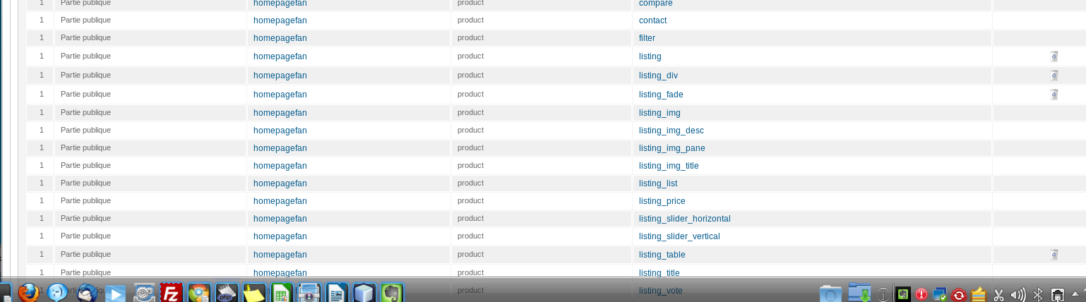

Pour la vue du listing de produit cela dépend du layout que vous utilisez dans votre module ou menu (div, table....). En fonction de ce layout vous pouvez trouver la vue dans Affichage>Vue en tapant listing dans le champ de recherche. Choisissez alors a vue en fonction et édité la (par exemple product listing_div).
Pour ce qui est du caroussel il utilise les même vues donc je pense que vous pourrez faire ce que vous voulez avec la méthode ci dessus.

Je suis désolé mais cette vue n'existe pas dans Hikashop.
Donnez moi plutôt le chemin d'accès au fichier ou bien une capture d'écran du listing de fichier si vous utilisez l'éditeur de vue d'hikashop.
  • Posts: 21
12 years 10 months ago #62601
Pardon!! c'est : product / listing_div.php
