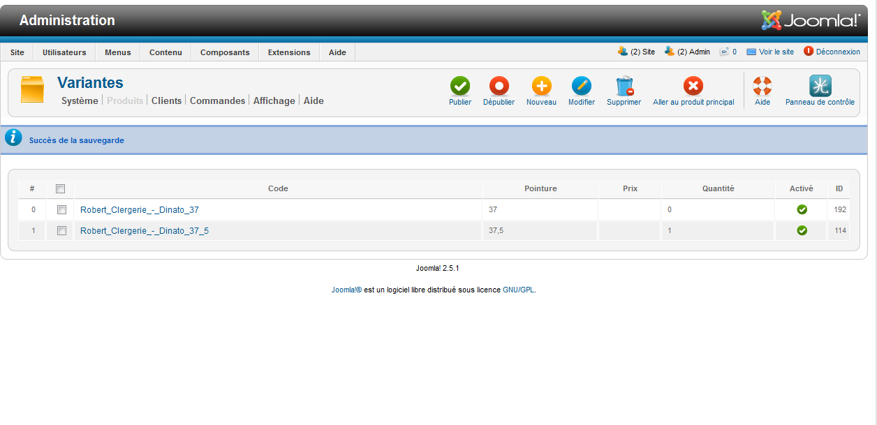

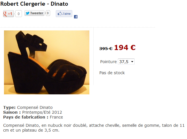

Bon je crois qu'il y a un bug quelque part ou bien encore une erreur de paramétrage (plus probable déjà).
Quand un produit n'a plus q'un seul article en stock, ce dernier ne s'affiche pas. Il y a marqué : "pas de stock".
Je comprends pas. La preuve en pj.

Pourrai-je avoir aussi une capture d'écran de votre produit Robert Clergerie ?
  • Posts: 261
  • Thank you received: 4
13 years 10 months ago #63948
Voici

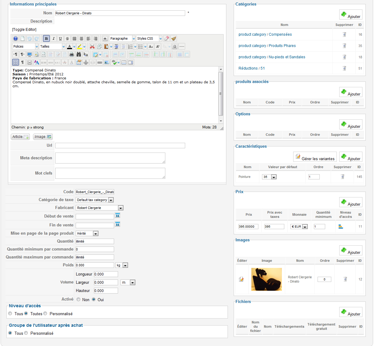

Le problème provenait de votre variante par défaut, tout devrait marcher à présent.

13 years 10 months ago #64275
Salut,
Il faut simplement que la variante par défaut existe pour le produit et qu'elle est une quantité supérieur à 0.

Oui enfin ça me convient pas vraiment comme solution.
Si quelqu'un commande la pointure correspondant à ma variante par défaut, le problème reste entier.
J'ai compris ce que tu as fais, tu as changé la variante par défaut sur 37,5 (pour le produit Robert Clergerie Dinato). Mais si quelqu'un décide de m'acheter ce 37,5, j'en si au même point.

Non. La variante par défaut doit exister.
Vous aviez sélectionné une variante non éxistante pour la variante par défaut donc ca ne fonctionnait pas normalement.
Si la variante par défaut existe mais qu'elle n'a pas de stock cela ne pose pas de problème.

J'ai laissé le paramétrage de Mohamed, il a donc mis la variante du produit à 37,5 (variante existante avec qté 1). Quand je commande ce 37,5, il n'est plus possible de commander ensuite le 37 !!! il m'affiche pas de stock comme dans ma 1ère capture d'écran.

Donc maintenant, sur le même produit avec ma variante par défaut sur 37 (ou 35 le problème est le même, j'ai essayé), je commande ce 37 et quand je reviens sur la fiche produit, il m'affiche par défaut la variante 37 avec écrit "pas de stock" et m'enlever le bouton "ajouter au panier".
Si je vais sur 37,5 super il m'affiche 1 produit en stock, donc tout va bien.
Sauf que je me demande si les internautes auront le réflexe de changer la caractéristique quand ils arrivent sur une page ou il y a écrit : PAS DE STOCK.
