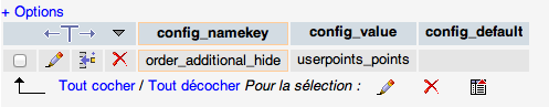

  • Posts: 26376
  • Thank you received: 4072
12 years 11 months ago #118682
Pour information, l'option "order_additional_hide" a été bien ajouté dans HikaShop et gère les différentes vues (comme indiqué par Nicolas).
Il s'agit d'une option dite "cachée" d'HikaShop ou il faut passer via la base de données pour la configurer.
Et comme indiqué précédement, il faut entrer en valeurs les noms des champs à cacher, séparés par des virgules.
Pour connaitre facilement le nom de la clef, vous pouvez utiliser le code HTML afin de la "déduire". Par exemple
<tr id="hikashop_checkout_cart_additional_userpoints_points_line">
Nous indique que la clé est "userpoints_points", la partie "hikashop_checkout_cart_additional_" étant spécifique pour indiquer qu'il s'agit d'un additional du cart du checkout d'HikaShop et le "_line" indiquant qu'il s'agit de la ligne entière (le tr).
Cordialement,
Last edit: 12 years 11 months ago by Jerome.

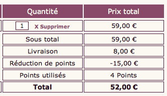

  • Posts: 2688
  • Thank you received: 71
12 years 11 months ago #118683
effectivement j'avais oublié cette option désolé
mais j'ai bien
et points utilise s"affichent
Last edit: 12 years 11 months ago by erickb.
  • Posts: 26376
12 years 11 months ago #118685
Merci d'utiliser cette valeur: USERPOINTS_USE_POINTS
Cordialement,
  • Posts: 2688
12 years 11 months ago #118686
ca marche mais il etait pas evident de deduire que c'etait USERPOINTS_USE_POINTS
merci
