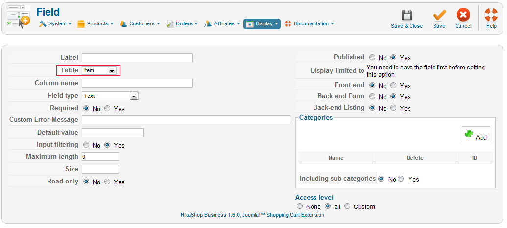

13 years 11 months ago #66740
Je viens de vérifier, l'option est présente sur le site de démo.
Voici un screenshot de là ou de trouve l'option:
  • Posts: 6
13 years 11 months ago #66955
Yep c'est bien de cela que je parlai et n'ayant pas lut la doc je ne connaissais pas cette gestion par "Table" donc à regarder de plus près. Cette fonction existe dans toute les versions ?
Merci encore
