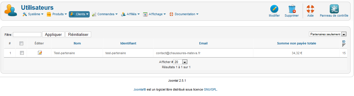

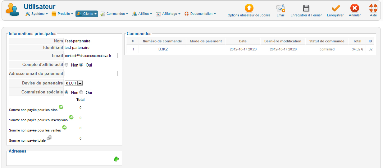

13 years 11 months ago #70590
Toujours sur l'affiliation. J'ai un petit problème.
Quand je fais "payer maintenant" et que je génère une facture correspondante aux commissions du partenaire (avec statut confirmée), le compteur "somme non payée totale" se remet à 0, mais il ne le fait pas dans la liste de partenaire.
Ci-joint capture d'écran.
Attachment not found
Merci d'avance.
  • Posts: 86179
  • Thank you received: 14217
13 years 11 months ago #70716
It must be that your mysql user doesn't have the right to delete views.
Go in PHPMyAdmin, delete the views hikashop_sale_view hikashop_lead_view and hikashop_click_view and try again. That should then output the correct amount on the listing.

13 years 10 months ago #71342
Pourrais-tu être un peu plus précis stp. J'y connais vraiment rien en php, bdd, ...
Je suis allé dans phpmyadmin, j'ai essayé de supprimer les vues que tu m'as indiqué. J'ai réessayé et j'ai toujours le même problème. Quand je retourne dans phpmyadmin, les vues sont réapparues. Et quand j'essaye de les supprimer à nouveau, j'ai un message d'erreur : #1051 - Unknown table 'wm4z9_hikashop_click_view'
Je sais vraiment pas comment m'y prendre. Peux-tu m'aider stp.
Merci d'avance.
Ben
  • Posts: 86179
13 years 10 months ago #71730
C'est bien ce que je proposais de faire.
Si cela ne fonctionne toujours pas je n'ai pas d'autre idée.
Il faudrait débugger directement sur le site et donc un accès backend et FTP.

  • Posts: 86179
13 years 10 months ago #74098
Nous avons trouvé le problème et corrigé.
