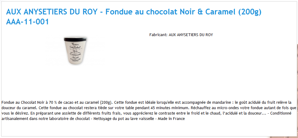

Si possible quel code à modifier pour centrer le contenu ?
Autre question, modifier le nom "Fabricant" par "Marque"
Je joins l'image avec.
Cordialement.
Last edit: 13 years 11 months ago by Chris93.
13 years 11 months ago #69280
Pour centrer le contenu essayez d'appliquer le paramètre suivant dans le fichier "frontend css file" dans HikaShop > Configuration > Display:
.hikashop_product_page{
    text-align:center;
Pour changer le texte, éditez le fichier de langue se trouvant dans HikaShop > Configuration > Languages, puis cherchez le texte "Fabricant" et remplacez le par "Marque". (Modifier le texte en les "").

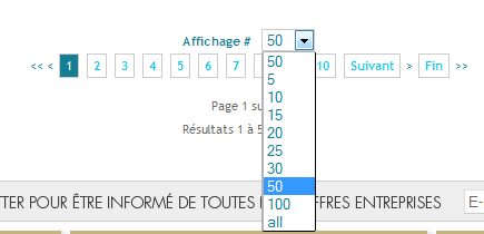

Une dernier question sur cette partie la
C'est au niveau de la pagination, lorsqu'on veux sélection le nombre de produit à afficher au lieu d'avoir "Tous" j'ai "all".
Pour le modifier, il faut aller dans la partie langue de configuration ou pas ?
Je joins l'image.
Et si je veux rajouter un picto à la fois sur la page catalogue et produit, faut-il créer un badge ?
Cordialement.
13 years 11 months ago #69316
Pour afficher le "Tous" au lieu de "all", il faut éditer le fichier "yourSite\administrator\components\com_hikashop\helper\pagination.php".
Et dans la fonction getLimitBox(), remplacer le texte 'all' par 'HIKA_ALL' comme suit:
$limits[] = JHTML::_('select.option', '0', JText::_('HIKA_ALL'));
Ou sinon modifier le fichier de langue et créer une traduction pour le texte all, tel que: all="Tous" la solution préférée reste la première.
