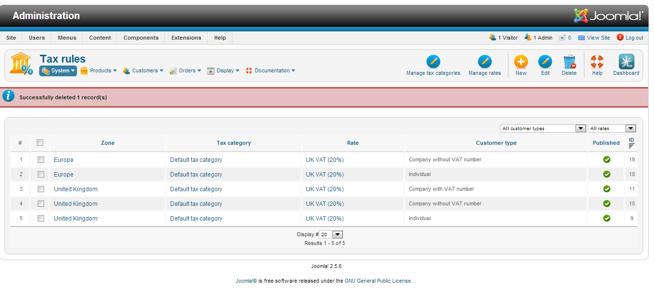

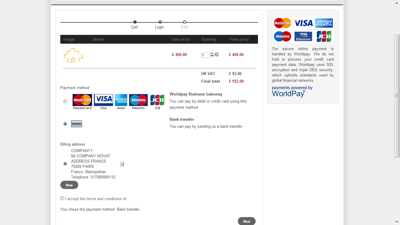

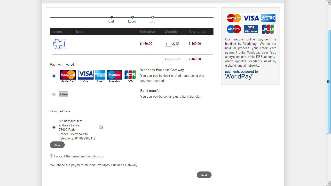

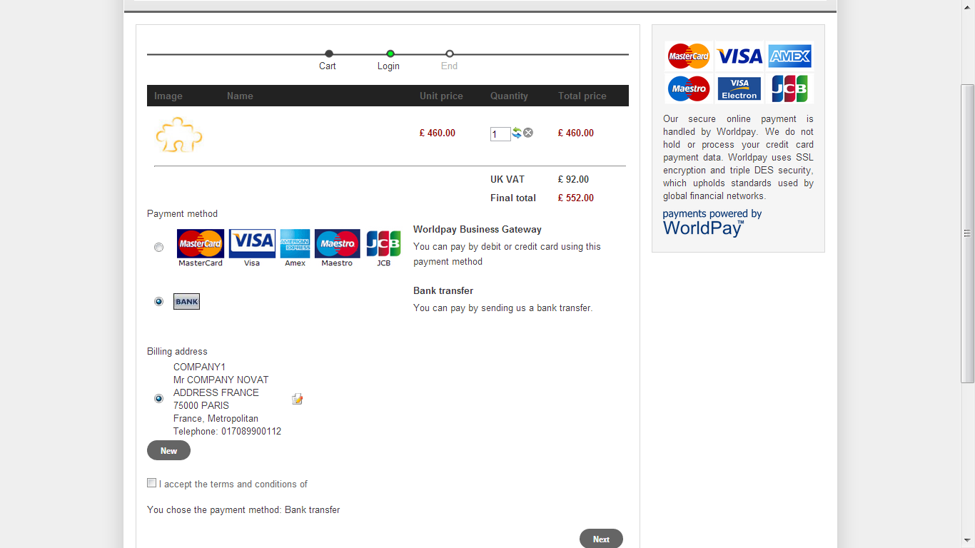

Notre magasin en ligne est enregistré à la TVA au Royaume-Uni. Après moult tests, j'ai pu constater que le système ne reconnaît pas les types de client individus européens et n'applique pas la tva en conséquence. Les entreprises européennes non assujetties à la tva en revanche, sont reconnues. Les clients UK qui sont tous redevables de la TVA UK sont traités comme il faut.
note: La zone de taxe Europe ne comprend pas le UK; le UK est traité séparément comme zone de taxe indépendante.

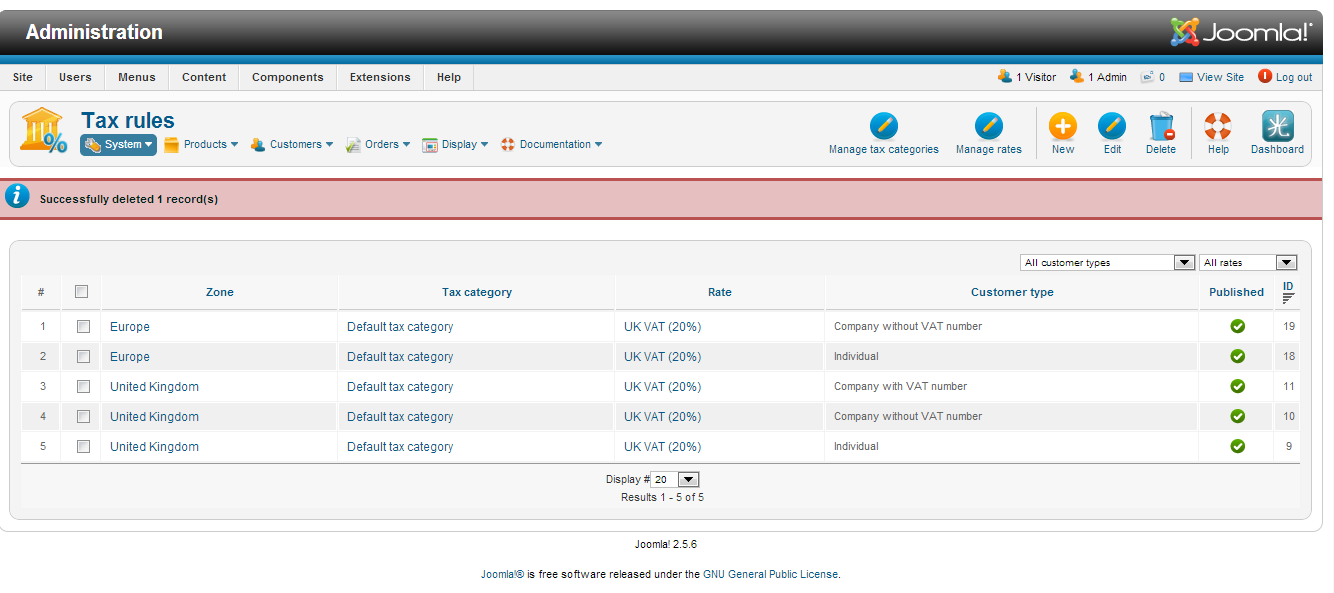

Suivant les règles de TVA configurées (ci-joint) je devrais avoir le résultat suivant:
1. UK tous clients TVA applicable pour tous
2. Europe individus TVA applicable
3. Europe entreprises non assujeties TVA applicable
4. Europe entreprises assujetties TVA NON applicable
Les règles 1, 3 et 4 marchent correctement. La règle 2 ne marche pas (la tva n'est jamais affichée).

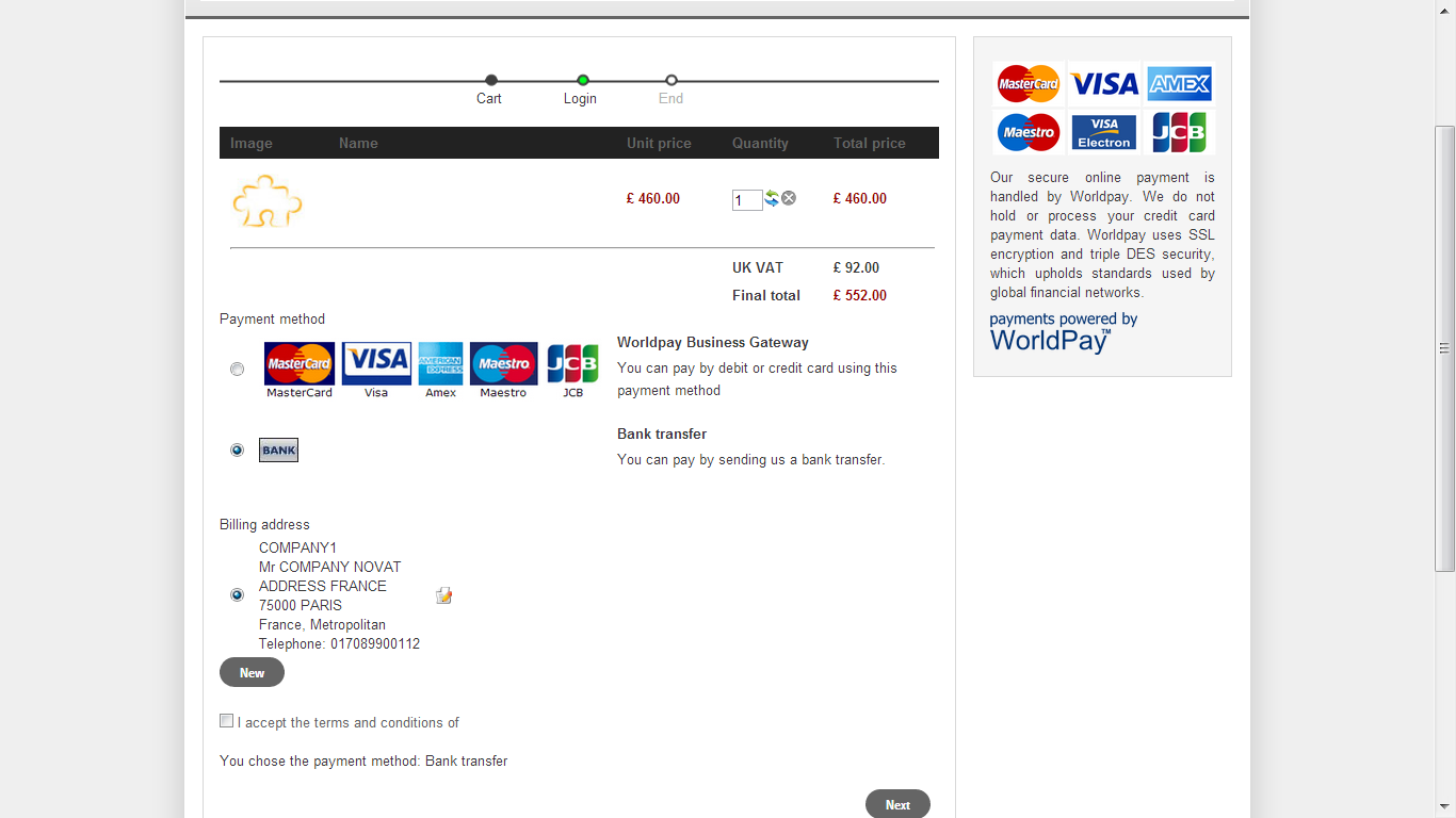

Je joins 3 captures d'écran
J'ai dans l'idée que le type de client "individu" n'est pas reconnu par le système. Avez-vous une suggestion ?
