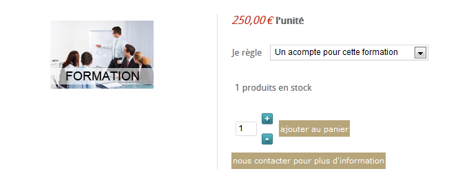

Bonjour, dans mon site je propose des livres et des formations j'aimerai pouvoir modifier l'intitulé des stocks pour les formations dans le panier.
Ex: Places disponibles a la place de produits en stock (uniquement pour la catégorie formation evidement).
Merci d'avance!

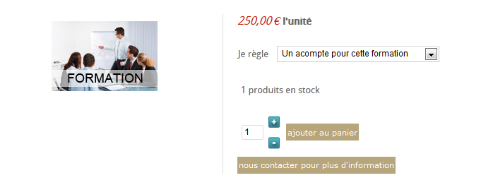

13 years 10 months ago #76655
Bonjour et merci pour la réponse, mais j'ai fais les modifications demandées et rien ne change :(
sauf que maintenant il ne soustrait plus les produits du stock ;)
J'ai bien éditer la vue "cart / showcart"
Fais les remplacements du code
Remplacez la valeur "3" par l'id de la catégorie formation
et ajouté la traduction X_PLACE_DISPO="%s places disponibles" dans HikaShop > Configuration > Language
Pourtant effectivement ce code devrait fonctionner.
Je me suis aperçu qu'en changeant 'X_ITEMS_IN_STOCK' par 'X_PLACE_DISPO' dans le fichier original celà ne changeait rien dans le panier il affiche toujours "1 produit en stock" au lieu de "1 place disponible"
je me demande donc si c'est bien ce fichier qui est a modifier?
Merci encore Xavier
  • Posts: 26386
  • Thank you received: 4078
13 years 10 months ago #76833
Pour ce que je me souviens, il n'y a pas de notion de produit en stock dans le panier.
Ce message est affiché via la page produit (ou listing de produits).
A quel endroit exactement voulez vous faire votre modification ?
Pouvez vous nous donner une capture d'écran de l'endroit que vous voulez modifier ?
Ainsi, nous pourrons vous indiquer la bonne vue à éditer.

  • Posts: 23
13 years 10 months ago #76895
Bonjour, effectivement ce n'est pas dans le panier mais avant l'envoi au panier donc dans la description du produit.
Désolé
Auriez vous une idée du fichier a modifier
Merci d'avance
