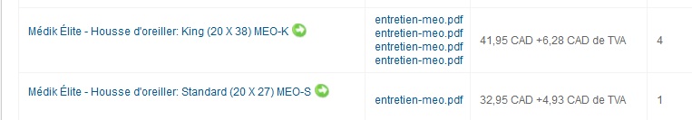

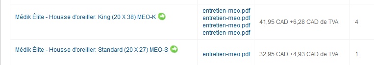

Quand nous accèdons à une commande via le backend, le fichier joint téléchargeable est dupliqué au nombre de fois que l'article est commandé.
Donc si l'article est commandé 4 fois le fichier apparait 4 fois.
Je n'ai pas vérifié dans le frontend du client
