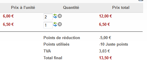

J'ai constaté que le calcul du montant de la TVA après déduction de points était erroné. En fait le montant de la TVA correspond au montant avant déduction des points. Ci-joint une copie de l'écran dans le checkout (dans mon cas précis, j'ai une seule TVA à 19,6 et le montant devrait être de 2,21€ et non 3,03€)

Le comportement est normal. La TVA ne tient pas compte de la section "additional".

Si je désactive "utiliser des coupons virtuels, d'une part le nombre de points de réduction et le montant de la réduction ne s'affichent plus sur le commande dans le passage de caisse et d'autre part le montant de la TVA est toujours erronée, puisqu'elle n'est pas appliquée sur le montant net mais sur le montant total avant diminution du montant de la réduction. Donc, ce n'est pas satisfaisant.

J'ai modifié dans la config général, l'option pour passer à "appliquer les réductions avant les taxes" et j'ai toujours ma TVA erronée???
