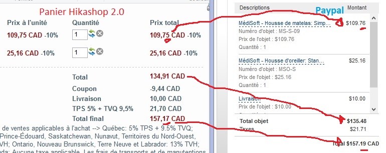

J'ai activité l'option "Envoyez le détail de la commande" dans le plugin paypal.
Le problème est que les montants du panier et ce qui est affiché dans PAYPAL ne correspond pas.
voici les images du panier te de PAYPAL:

Est-ce que les prix sont corrects si vous désactivez l'option "Envoyez le détail de la commande" ?

Quand j'enlève d'envoyer le détail de la commande seul le prix total de la transaction est envoyé et là le prix est correct.

C'est simplement que paypal n'arrondi pas correctement les calculs dans certains cas. C'est pour cela que nous avons dû rajouter cette option qui permet d'eviter le problème.

Dans mon exemple le produit est à 121,95$ on applique un rabais de 10% donc escompte de 12,195$ le prooduit revient à 121.95$ - 12,195$ = 109.755$ cette valeur doit donc être envoyé à paypal avant d'être arrondie et Paypal se charge de l'arrondir à 109,76$ d'où la différence entre le site Hikashop et Paypal. Il faudrait envoyer à Paypal la valeur à 2 décimale ou bien arrondir avant dans le site.
Je laisse donc l'option à off pour le moment.
