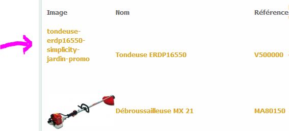

Quelqu'un sait-il pourquoi dans le panier, parfois, certaines images (toujours les mêmes) ne s'affichent pas?
Merci.

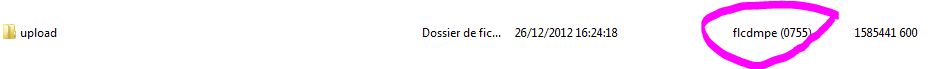

13 years 8 months ago #83540
Les droits d'accès à ce répertoire sont : 755. C'est bon?
Et j'ajoute qu'elles n'existent pas dans ce répertoire.

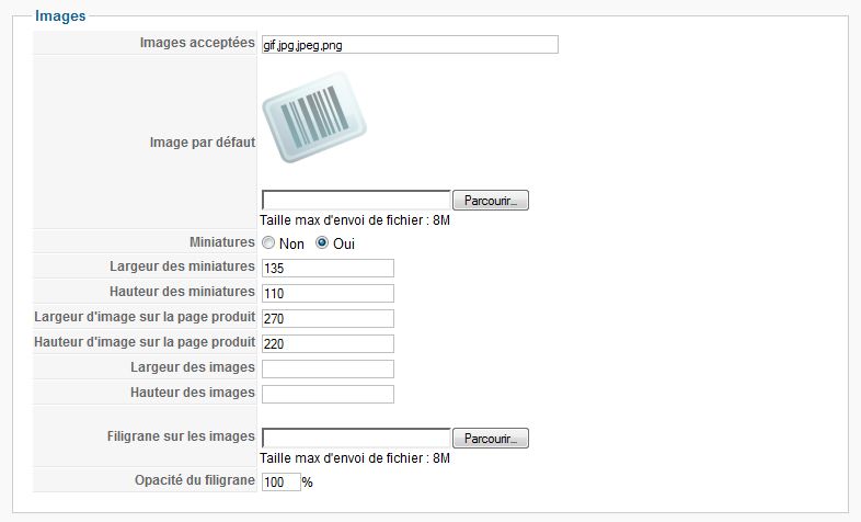

Et l'image existe-t-elle dans un autre répertoire de type "thumbnail_110x132" ?
Comment avez-vous configuré la génération de miniature pour votre checkout ?
Avez vous les droit d'écriture pour le dossier "/media/com_hikashop/upload/" ?
Si vous supprimez une miniature pour un produit qui marche, est-ce que la miniature est recréée en arrivant dans le checkout ?

13 years 8 months ago #83810
Bonjour et meilleurs voeux,
  1. Et l'image existe-t-elle dans un autre répertoire de type "thumbnail_110x132" ?
  2. Oui
  3. Comment avez-vous configuré la génération de miniature pour votre checkout ?
  • Avez vous les droit d'écriture pour le dossier "/media/com_hikashop/upload/" ?
  • 755 (c'est ce que je lis dans Filezilla.)
  • Si vous supprimez une miniature pour un produit qui marche, est-ce que la miniature est recréée en arrivant dans le checkout ?
  • Non

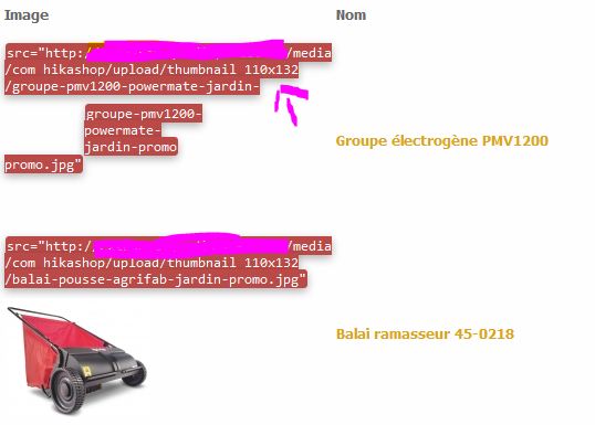

    13 years 8 months ago #84050
    J'ai mis 777 au dossier "Upload", tous ses sous-dossiers et même les fichiers et non, ça ne marche pas.
    Avec un outil de Firefox je me rends compte que l'image et attendu dans le "thumbnail 110x132"
    Hors l'image est dans "thumbnail 110x135"
    Si ça peut aider.
    Merci.

    13 years 8 months ago #84201
    Bonsoir,
    Il est possible que les images soient générés dans un autre répertoire mais normalement, ces soucis ont été réglés dans la 2.0, que vous utilisez.
    Logiquement tous les images devraient être générées dans le répertoire 110x135 vu que la configuration est "110x135", il me faudrait donc pouvoir vérifier le code dans votre vue du "checkout | cart".
