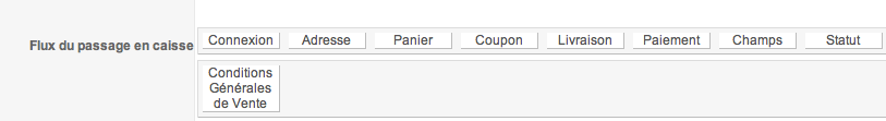

Actuellement j'ai le passage en caisse en un coup , une seule page et on envoie
je voudrais faire ça en 2 etapes , à la place d'envoyer avoir un bouton suivant et sur la seconde page le récapitulatif (ou pas) avec le bouton envoyer
j'ai mis dans flux de passage en caisse une deuxieme etape avec uniquement conditions generales de vente , le probleme c'est que si on change la methode de paiement sur la page avant on saute aussitot en page suivante, ça ne reste pas sur la page courante
si je change de mode de livraison ca ne change pas de page
comment faire et eviter ça ?
merci
Last edit: 13 years 8 months ago by erickb.

Mais ça n'a pas de raison de sauter sur la page suivant tant qu'on est entrain de changer des choses, on change de méthode de paiement on contrôle si tout est ok et on clique sur suivant, là on est obligé de revenir en arrière pour tout recontroler
