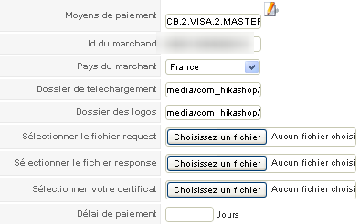

dans le module j'ai fais les paramètres suivants (voir image hikashop 1)
les fichiers resquest et responses s'inscrive bien dans le site.
Par contre dans le fichier certificat j'ai un message d'erreur (voir image hikashop 2)

Pour répondre j'ai effectuée les actions suivantes.
j'ai plusieurs fichiers certif.fr.id_marchand mais tous avec une extension
soit PHP soit jsp
j'ai donc fait une copie du fichier cert....jsp en retirant l'extension
je choisi les fichiers dans les zones de saisies (voir image hikashop 1)
je fais le transfert en cliquant sur enregistrer
maintenant le premier message d'erreur n’apparaît plus (voir image hikashop 2) mais
j'ai un nouveau message (voir image hikashop image 3
