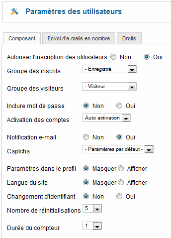

Par contre il reste le pb du mail à l'inscription que je ne reçois toujours pas, malgré les réglages ci-joints... Par ailleurs le mot de passe est présent dans le mail alors que les réglages disent le contraire.

L'email envoyé à l'inscription via HikaShop est envoyé par HikaShop. Il ne tiens pas compte de ces options.
De plus, HikaShop n'envoi pas d'email de notification à l'administrateur.
Donc ce que vous avez est normal.
Il est possible d'éditer l'email de notification via le menu Système->Emails dans la version Business et d'enlever la ligne du mot de passe et d'ajouter un email additionel pour la réception de l'email et ainsi que l'administrateur récupère une copie de l'email envoyé à l'utilisateur.
cela peut se faire avec une ligne de PHP assez simple:
<?php $data->email = array($data->email,'This email address is being protected from spambots. You need JavaScript enabled to view it.'); ?>
