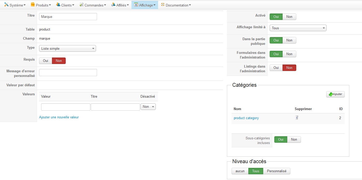

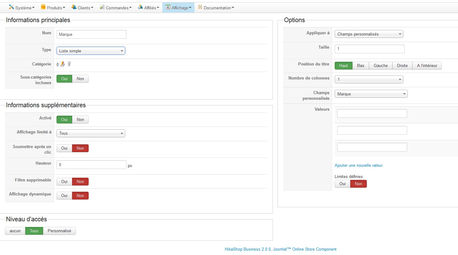

  • Posts: 139
13 years 8 months ago #86089
Je vous joins une capture d'écran de la configuration du champ personnalisé et du filtre car si je ne mets pas de valeur je n'ai plus d'affichage pour mon filtre

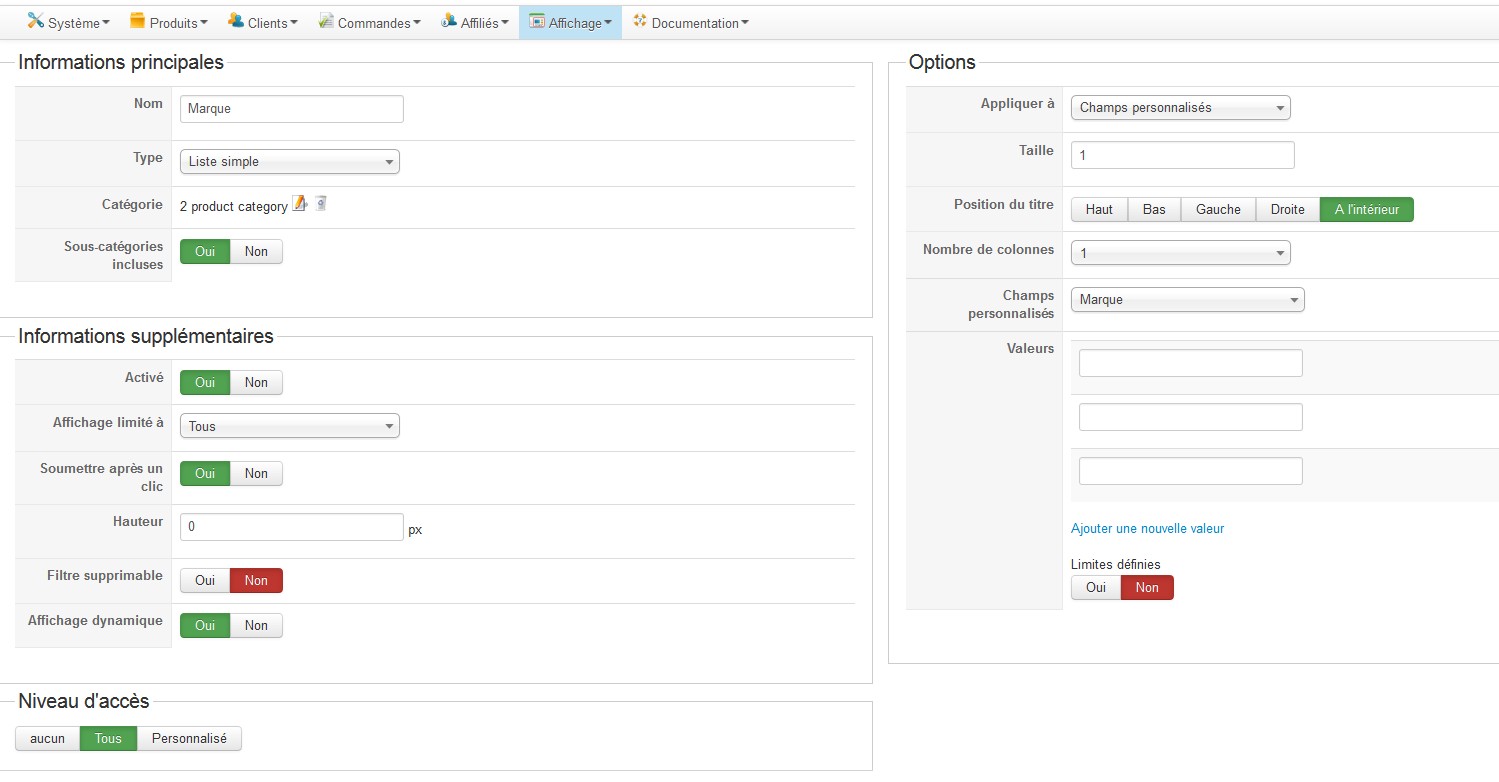

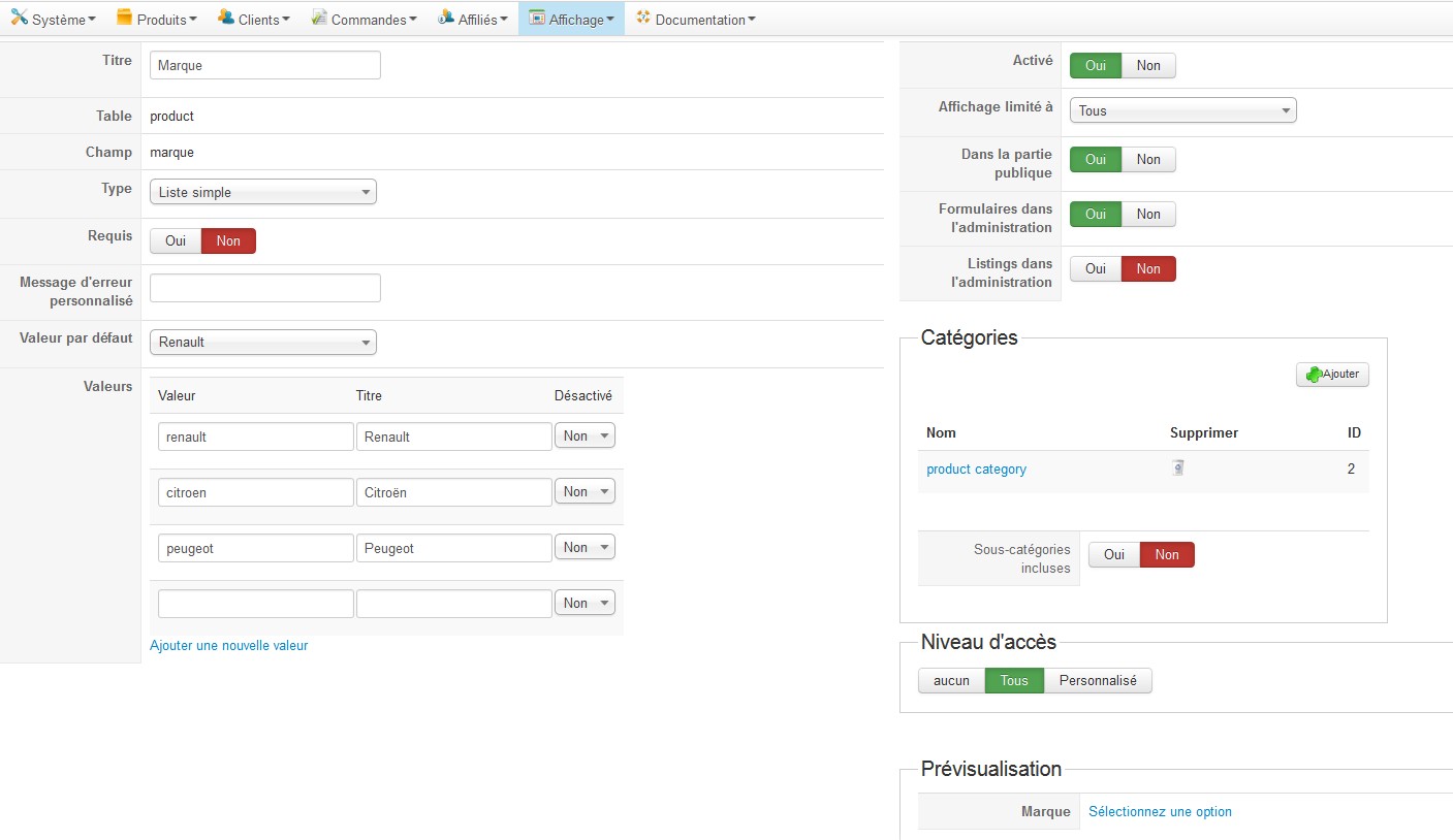

  • Posts: 139
13 years 7 months ago #86305
J'ai bien mis des valeurs dans le champ personnalisé et j'ai activé l'option "affichage dynamique" dans le filtre. Mais cela ne fonctionne pas.
D'autre part les filtres de type curseur avec l'option "soumettre après le clic" ne fonctionnent pas.
url du site : http://autos.paveo.fr/ (login : autos / mdp : autos)
Configuration du champ personnalisé :
Configuration du filtre :
Merci

  • Posts: 86180
13 years 7 months ago #86686
Le fait que toutes les valeurs s'affichent est un soucis structurel en fait.
Si vous avez l'affichage des filtres dans le listing lui même, seuls les valeurs possible devraient être affichées dans les filtres du listing.
En fait dans les modules de filtres, les filtres ne peuvent être dynamiques car ils ne sont pas affichés en même temps que les produits et donc le système n'a pas encore connaissance des produits affichés lorsqu'il affiche les filtres et ne peut donc sélectionner les valeurs utilisables dans les filtres du module.
Il faudrait donc d'abord vérifier que cela fonctionne bien avec des filtres affichés directement dans le listing (option du listing).
Ensuite, il suffit de ne pas afficher le module de filtres pour le listing et d'un peu de CSS pour afficher les filtres du menu de la même façon que le module pour arriver à un résultat d'affichage similaire mais avec les filtres dynamiques.
Concernant la soumission au clic pour les curseurs, c'est en effet un bug que nous avons déjà corrigé de notre coté et que sera dans la prochaine version d'HikaShop. Vous pouvez remplacer le fichier administrator/components/com_hikashop/classes/filter.php par celui ci pour corriger le problème.
