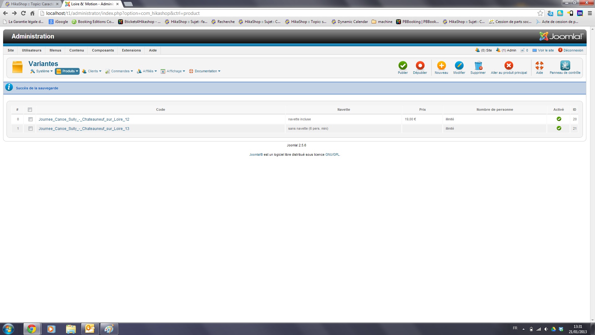

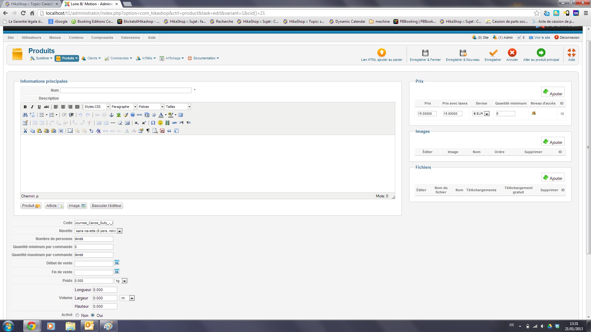

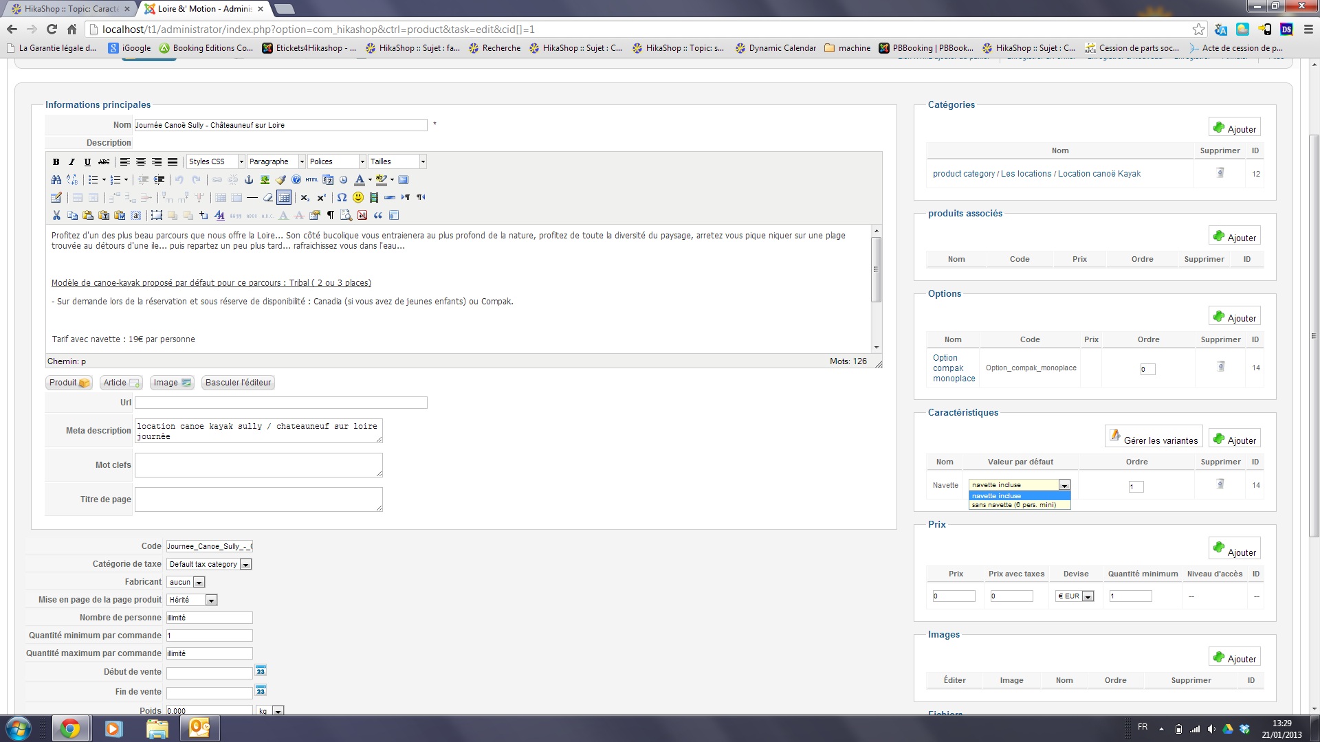

je joins 3 images pour mieux expliquer ce que j'ai fait

Il vous suffira :
- D'éditer votre produit
- D'utiliser l'option "Gérer les variantes"
- D'ajouter un prix unitaire pour la caractèristique "navette"
- D'ajouter un prix unitaire pour la caractèristique "sans navette" et d'utiliser l'option "Quantité minimum par commande" en l'initialisant à 6
En esperant que cela vous sera utile.
