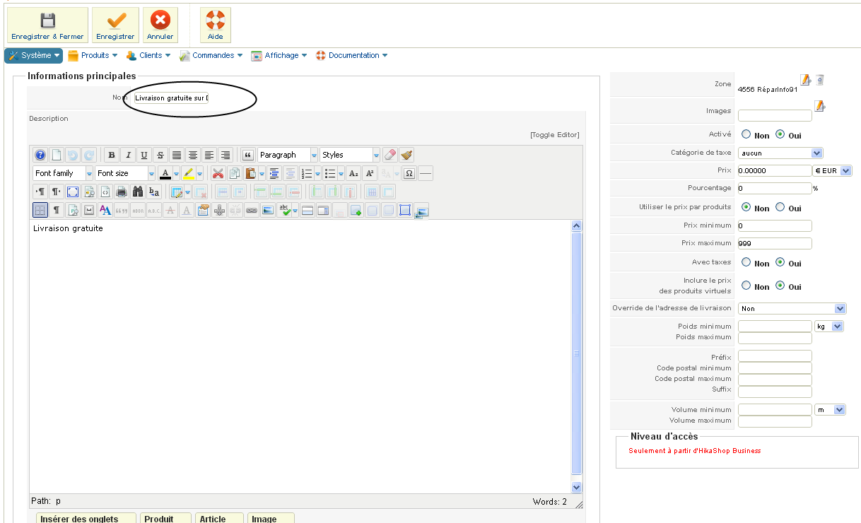

Pour la livraison gratuite j'ai fait de la manière suivante.
Image 2

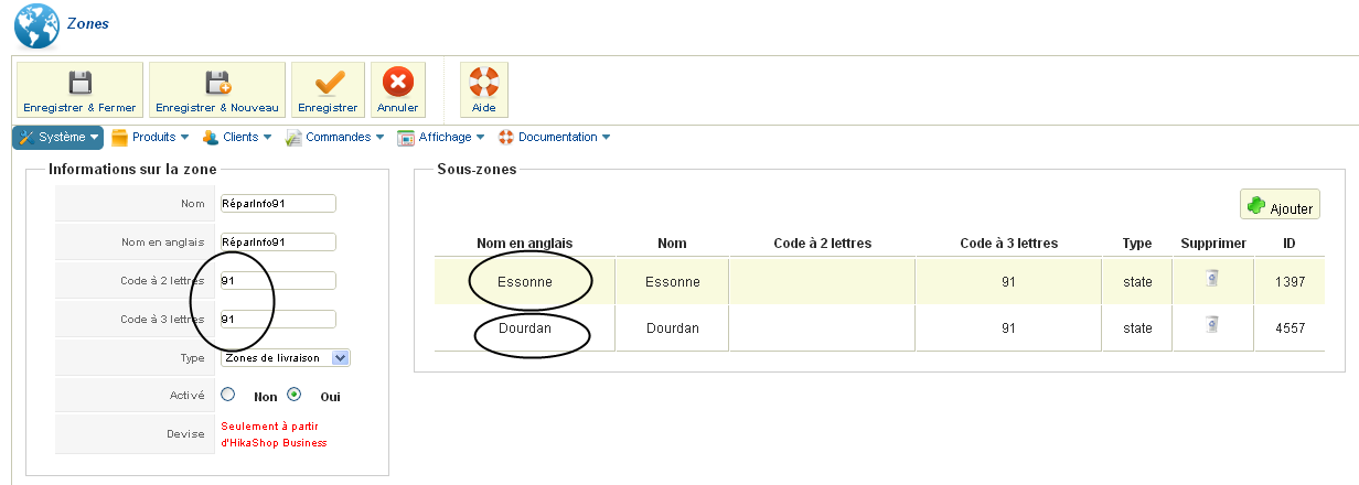

j'ai créé une zone de "Réparinfo91" et mis des sous zones "ESSONNE et DOURDAN (que j'ai créé)
image 3
j'ai paramétré la livraison gratuite avec la zone "RéparInfo91"

1. Je ne vois pas de zone nom trop petite sur votre capture d'écran. Donc je ne suis pas sûr de comprendre de quelle zone "nom" vous voulez parler ?
2. Comment le client sélectionne Essonne ou Dourdan dans son adresse ? Via le champs "état" ?
Apparement, Dourdan est une ville du département de l'Essonne.
Mais du coup si vous avez Essonne et Dourdan dans votre zone, cela signifie que tout le département de l'Essonne aura droit à la livraison gratuite.
Et du coup il est inutile d'avoir Dourdon comme état vu que Dourdan est inclu dans Essonne.
Donc du coup, il suffit d'avoir une méthode de livraison gratuite avec Essonne comme zone et vos autres méthodes de livraison avec un zone contenant tous les états de france sauf Essonne.
Le système affichera ensuite l'une ou l'autre en fonction de l'état (département) choisi lors du passage en caisse.

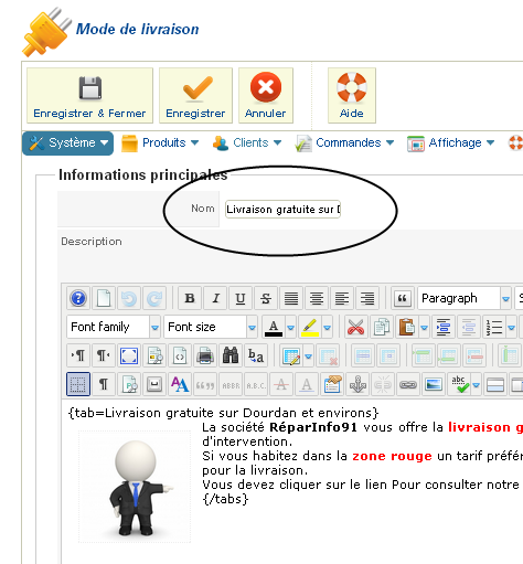

PS : la zone nom est celle dans le cercle noir de l'image.
Je vous renvoi l'image agrandie
la zone de saisie n'est pas assez grande

13 years 7 months ago #87703
Nous allons augmenter la taille du champs pour la prochaine version.
Le problème, c'est qu'il ne suffit pas de mettre les villes en sous zone de l'Essonne pour que cela fonctionne.
Il faut que le système puisse faire le lien entre le nom de la ville entrée par l'utilisateur et les sous zones et ca ne sera pas le cas.
Seuls les champs address_state et address_country sont pris en compte pour les restrictions de zone des méthodes de livraison.
Il faudrait plutot utiliser la restriction par code postal. Vous créez une méthode de livraison gratuite pour chaque tranche de code postal et voilà.
Par exemple, sur Lyon les code postaux de Lyon même vont de 69001 à 69009 + Villeurbanne avec 69100. donc j'aurais deux méthodes de livraison gratuite: une pour Lyon et une pour villeurbanne.
