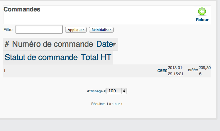

Je ne parviens pas à aligner les éléments de ce tableau correctement (cf.PJ)
: que le N° de la commande apparaisse en dessous de l'intitulé N° de commande, etc.. Faut-il modifier le custom-frontend.css ou la vue directement ?
Pouvez-me surtout me préciser comment faire ?
Merci beaucoup

Sans lien vers le site il est difficile de vous orienter.
Je pense que votre template est la cause de cette mauvaise mise en page.
Êtes vous sur Joomla 3.0 avec un design responsive ?
Je pense qu'une classe (dans le style "span3") est ajoutée à l'élément et comme la police est trop élevée alors il y a un retour à la ligne automatique.

1.Voici un lien vers le site : tinyurl.com/ax5uwbj Un compte de test : test/test
2. Le site est sur 2.5 avec un template non responsive.
Il y a deux problèmes en fait : le retour à la ligne des titres du tableau et l'alignement à droite des infos de commandes. C'es donc tout le tableau qui est en cause. Voyez-vous une solution ?

Cela vient du CSS de votre template. C'est à cause du code:
.component-content .title {
font-size: 2.0em;
line-height: 1.2em;
font-weight: normal;
display: inline-block;
du fichier /templates/rt_ionosphere/css/template.css
Si vous le supprimez, cela devriendra normal.

OK, merci
