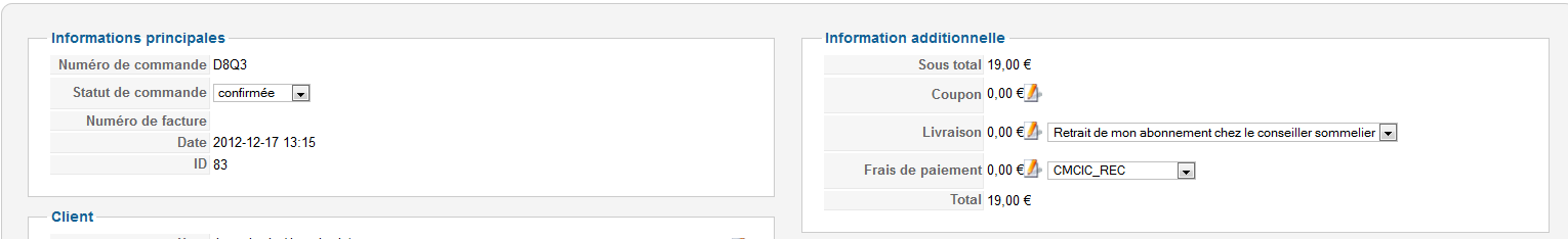

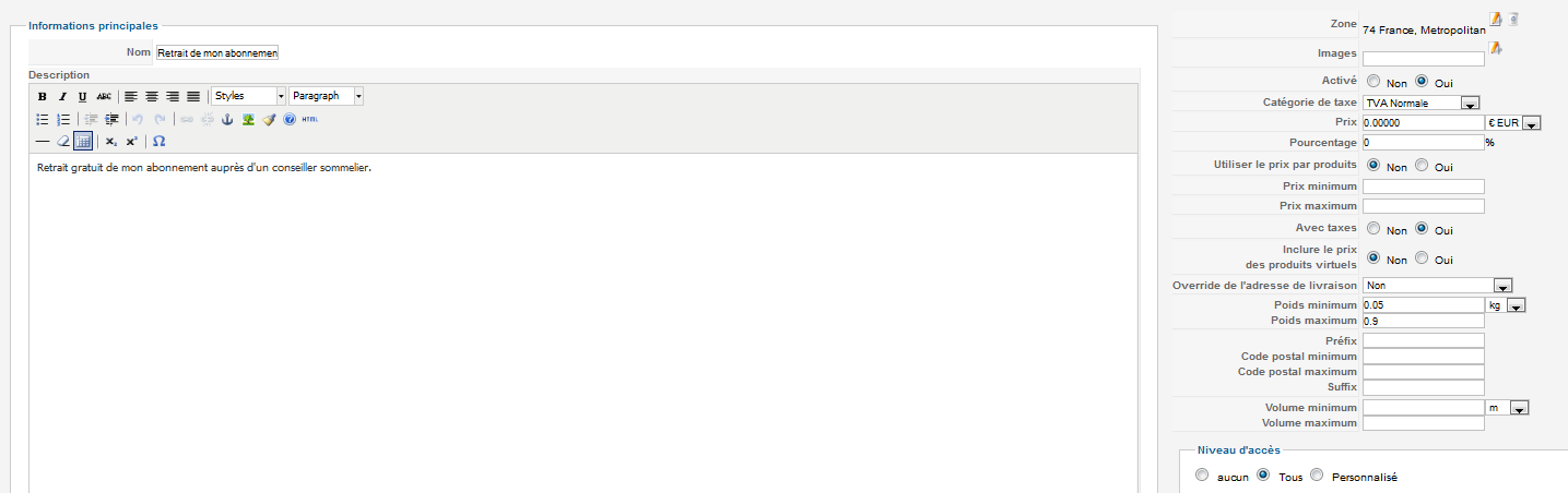

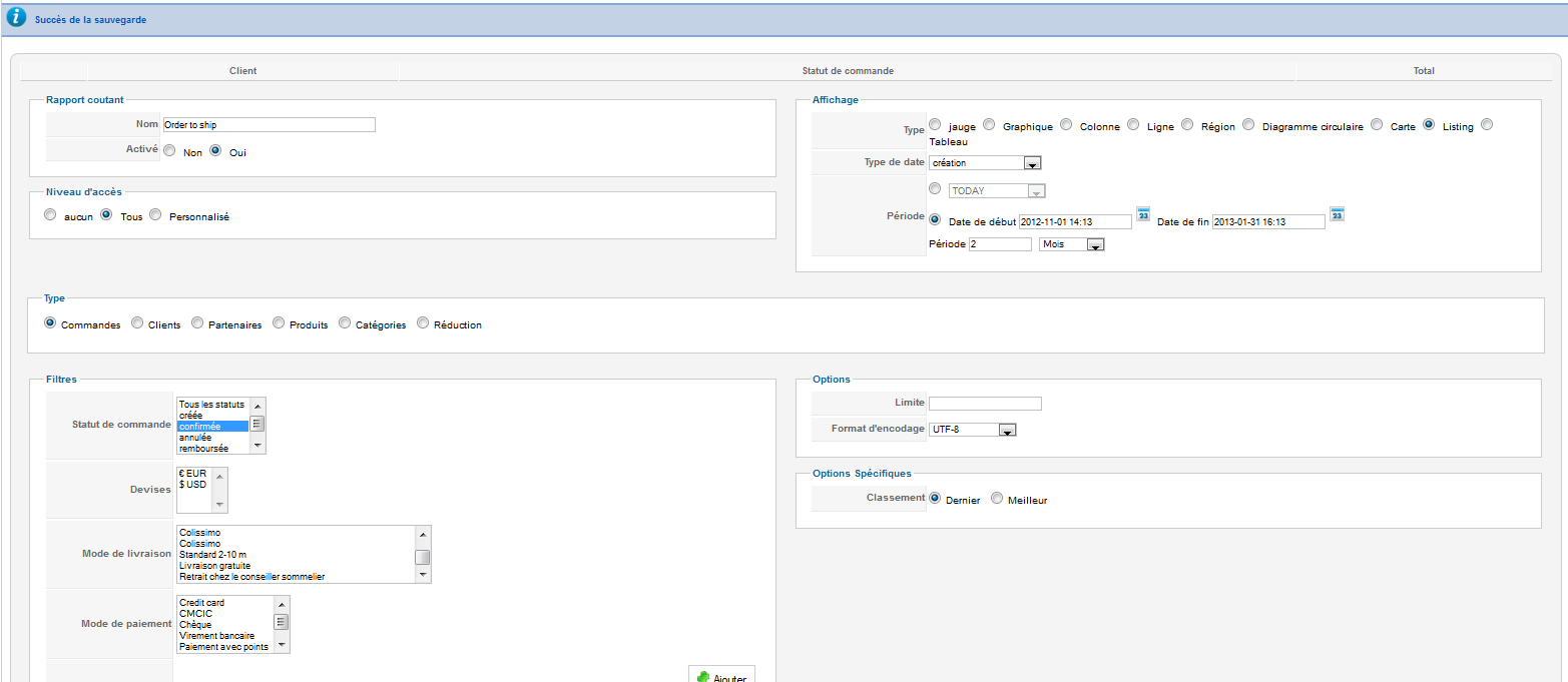

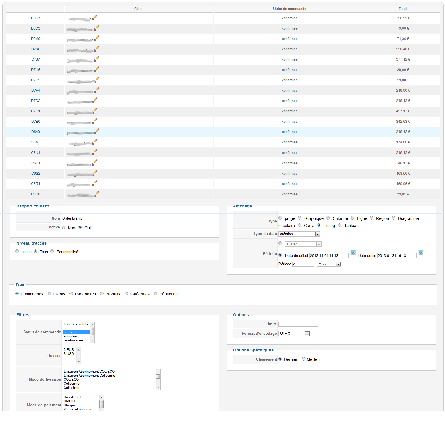

ci-joint les fichiers suivants :
- le rapport "order to ship" : avec un filtre sur le statut de commande "confirmée" : la liste est correcte.
- le rapport "order to ship", après avoir sélectionner un mode de livraison "retrait de mon abonnement chez le conseiller sommelier", par exemple et cliquer sur "Apply". La liste est vide.
- le détail d'une commande avec le mode de livraison sélectionnée.
Donc j'aurai du avoir au moins cette commande dans ma liste.
Quelque soit le mode de livraison choisi, le résultat donne une liste vide.
Une erreur de manipulation ou un bug??
