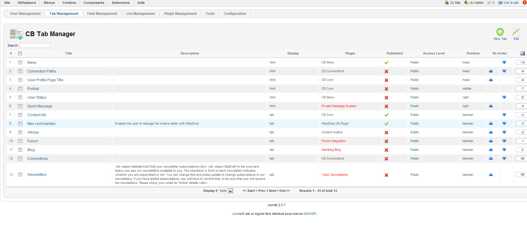

Le plugin community builder ne semble pas fonctionner
j'utilise la derniere version de comunity builder et la derniere version de hikashop pro

Le plugin fonctionne correctement de notre coté avec la dernière version de CB (testé à l'instant).
Notez qu'il ne s'affiche qu'a partir du moment où vous avez passé au moins une commande via HikaShop.

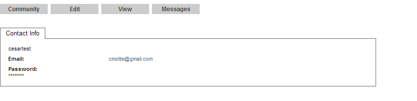

I created an order, and set it to confirmed, and selected the user, however the enabled CB Hika tab does not show up when I log in as that user. The plugin is enabled and the tab is enabled.
