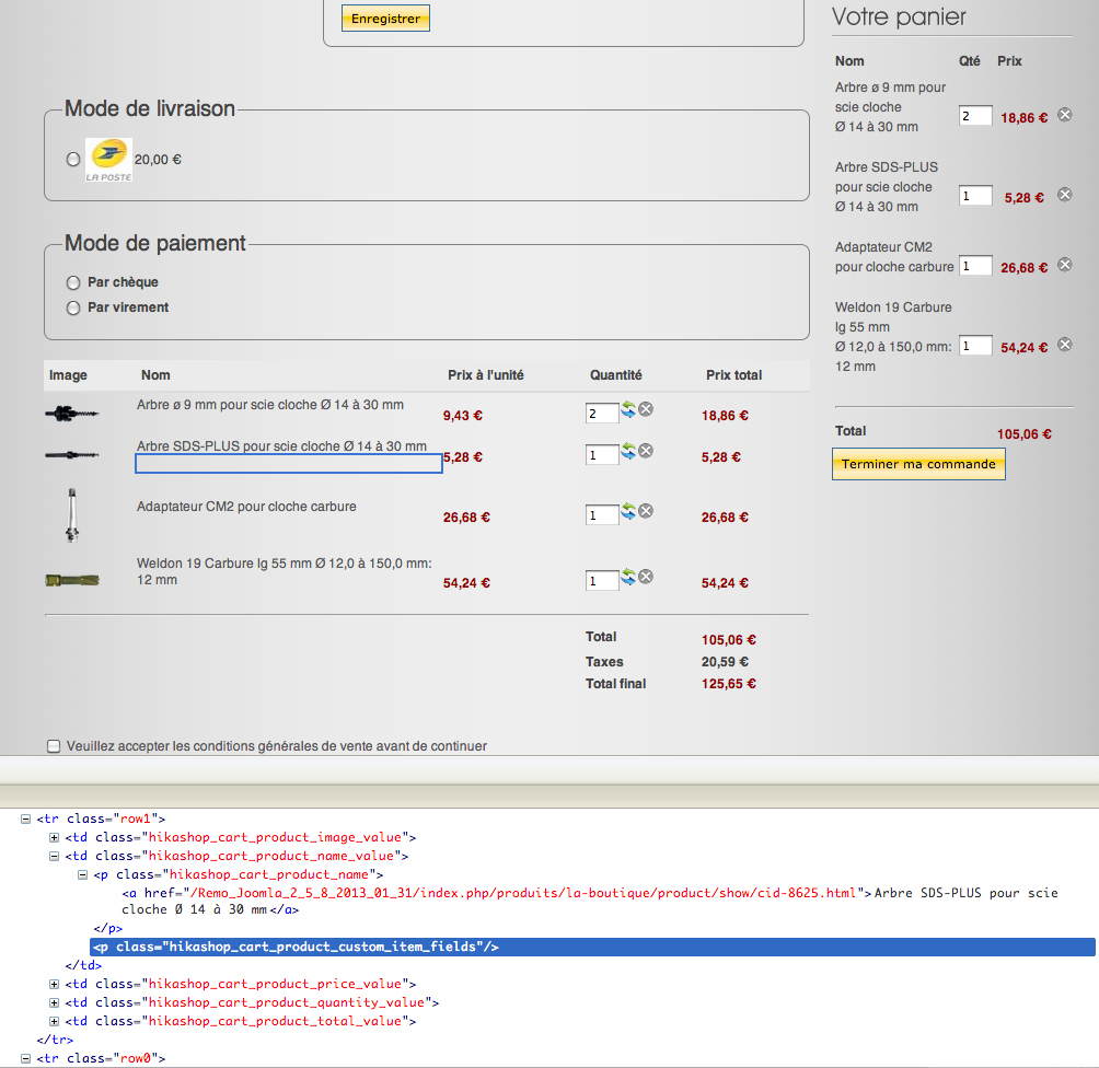

2) Récapitulatif des produits dans le panier
Pour aligner le nom du produit sur la même ligne par rapport à l’image et le prix à l’unité dans le fichier frontend_custom.css j’ai ajouté .hikashop_cart_product_name p { padding:0;}.
Malgré tout il me reste un décalage et en vérifiant avec Firebug cela semble provenir de <p class= « hikashop_cart_product_custom_item_fields »/> (voir la pièce jointe) et je ne trouve pas de solution pour résoudre ce problème d’affichage.
Merci pour vos réponses.

1) Il faut éditer la vue "checkout / login" afin de changer les balsises des titres.
2) Le plus simple serait de nous fournir un lien vers votre site, afin que l'on puisse voir directement.
Sinon vérifier l'alignement des éléments dans le tableau.

2) Voici le lien www.poincons-matrices.fr/la-boutique.html , avez-vous une solution pour résoudre ce problème ?

13 years 7 months ago #89963
Essayez de retirer les "margin" et "padding" pour la balise "p" dans les fichiers:
www.poincons-matrices.fr/templates/wd_qu...theme/css/style1.css
www.poincons-matrices.fr/libraries/gantry/css/gantry.css
Sinon éditez la vue "checkout / cart" et ajoutez une balise <div> ... </div> et ajoutez du css sur cette dernière pour forcer un placement manuellement.

13 years 7 months ago #90074
Merci pour votre réponse.
J'ai résolu mon problème en éditant la vue "checkout / cart" et j'ai remplacé la balise <p> par une balise <div>pour <p class= « hikashop_cart_product_custom_item_fields »/>.
En allant sur votre site de démo, j'ai constaté que vous avez <div class="hikashop_cart_product_custom_item_fields"/>.
